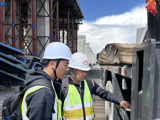

师傅,吊车施工检查要注意啥?
重点三个字——证、机、环!
证:操作证、设备合格证缺一不可;
机:钢丝绳、限位器、制动器必须完好;
环:地基要实,远离高压线。
记住,不试车不起吊——空转试运行,听声辨异常。
记准三个字,检查我在行!😉

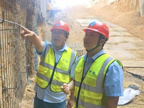

师傅:沈涛
徒弟: 朱春雨
师傅,钢筋网的铺设需要注意哪些质量问题啊?😧
第一是材料进场方面,检查质量,确保无破损、锈蚀;堆放时做好防护,防潮湿、雨水损坏。
第二是施工期间保证搭接长度(纵向≥30cm,横向≥15cm);用钉子等固定,密度和位置符合设计,确保网片贴紧基层;搭接处焊接或绑扎牢固;做好成品保护,避免外力破坏。
看似简单的钢筋网,要注意的可还真不少!

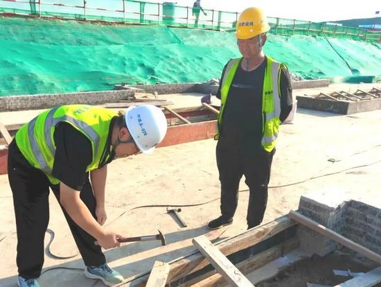

师傅:郭继田
徒弟:蔡昌恒
先别急着动手,锤钉子第一步得选对“家伙”。你看这堆钉子,有圆钉、铁钉还有水泥钉,知道啥时候用哪种不?
是不是随便拿一个就行?反正都是钉子。
那可不行。咱们支模板固定木枋用3寸圆钉(75毫米)就行,钉子直径 3 毫米左右,太细容易弯,太粗会把木枋劈裂。要是往混凝土里钉东西,才用水泥钉。
来,握握锤子我看看。错了,这么握手腕发力不方便,容易打偏。正确姿势是握在锤柄中间靠后位置,这样挥锤时又稳又省力。😊
这样握确实稳多了,谢谢师傅!

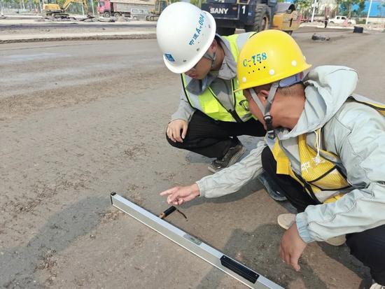

师傅,我看这摊铺得挺平整了,为啥还要反复测量啊?水稳层摊铺有哪些控制要点?
你记着,水稳层是“筋骨”,摊铺过程中要严控铺设厚度和平整度,厚度不够扛不住荷载;平整度差了,后续铺沥青容易起鼓开裂。
原来是这样,那水稳层摊铺有哪些控制要点啊?
每20m算一个断面,每个断面测3个点,将三米直尺放到基层上面,两端必须同时贴紧表面,中间的间隙用游标塞尺量,平整度差要控制在5毫米以内。
好嘞,让我来实践一下!

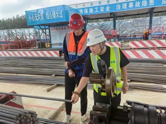

师傅:刘剑奇
徒弟:姜恩宝
师傅,这钢筋切断机看着不复杂,咋操作呀,您给讲讲呗。
行,先看这,开机前得检查刀片,得完好、安装牢,不然切断时容易出问题。还有这传送带,得确保钢筋能平稳送进去。咱干钢筋活儿,常得把长钢筋截成不同长度,它就专门干这个。
哦哦,那启动之后要注意啥呀?
启动后别着急放钢筋,先让机器空转几秒,听听声音正不正常,看看运转稳不稳。送钢筋的时候,手离刀片远着点。
