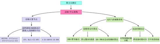

1.1 算力支撑层(边缘+中心架构)
高性能低功耗移动计算嵌入式软硬件平台采用模块化架构设计,以MT8788八核处理器为核心(4×Cortex-A73+4×Cortex-A53),搭配Mali-G72 MP3 GPU(800 MHz)构成异构计算单元,提供4 GB RAM+64 GB ROM存储配置。平台采用模组+底板的堆叠架构,通过标准化接口实现4G/5G模组快速切换,其中5G模组支持uRLLC低时延通信端到端时延<10 ms,配合WiFi6模组实现单基站400~500 m巷道覆盖。网络子系统采用MPTCP多路径传输协议,可实现WiFi与移动蜂窝网络的无缝切换,并通过SIP-IP协议栈统一调度音视频与传感器数据流。
天线系统采用定制化的支架式贴装结构,集成蓝牙/WiFi5/4G/5G多频段天线模组。模组通过Type-C接口实现AR眼镜等外设扩展,满足井下可穿戴设备严苛的能效要求。该平台兼具高性能与低功耗特性,配合WiFi6的TWT节能技术可降低多设备能耗30%,为井下智能终端提供算力支撑。
针对井下复杂环境,开发了超低功耗多源融合高精度定位技术,融合UWB测距与惯性导航数据,实现了非视距条件的精确定位。采用基于四元数的姿态解算方法,将IMU传感器采集的加速度和角速度信息转换为东北天坐标系下的运动轨迹,以较小的计算资源克服了欧拉角存在的万向节锁问题。
在测距方面,以飞行时间法为基础,使用三边定位法和最小二乘法来计算标签坐标。以此为基础,构建出完整的井下智能定位解决方案。针对井下金属设备密集环境的信号反射问题,采用SDS-TWR双边双程测距算法结合自适应卡尔曼滤波技术,将测距误差压缩至11.26 cm,并通过UWB窄脉冲信号穿透性强、抗多径干扰的特性,在采煤工作面等复杂区域保持定位稳定性,误差波动控制<15%。
在混合定位技术方面,深度融合UWB测距数据与IMU惯性导航信息,采用基于四元数的UKF滤波算法,实现GPS拒止环境下的连续精确定位,定位误差<20 cm。基于此高精度定位能力,开发出智能导航与路径规划功能,通过实时投影避灾路线,动态避开瓦斯聚集区与坍塌风险点,导航响应时延<100 ms。通过优化传感器协同调度机制和自适应功耗管理策略,在嵌入式计算平台实现了业界领先的能效比,配合低功耗设计和智能休眠机制,系统待机功耗维持在微安级,为井下长期稳定运行提供了可持续的能源保障。
针对采掘工作面金属设备众多、电磁环境复杂,空中消息碰撞和电磁干扰,无线定位成功率低并容易产生错误数据等问题,设计了动态时隙协议机制,通过可变周期的时隙分配机制,结合跨车辆时隙对齐、空中消息校验等方法,提高了定位成功率并自动筛选错误数据,增加了短时间内获取的基础定位数据,为滤波算法提供有效支撑,算力支撑层架构如图2所示。
图2 算力支撑层架构

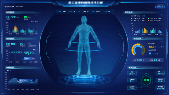

在实践应用中,通过智能传感终端与边缘计算节点的动态部署,实现了采掘工作面、运输巷、机电硐室等典型场景的全覆盖。提升了煤矿井下各类设备的协同效率,减少了高风险区域人机交互事故发生。依托“云-边-端”协同架构,打通了井下环境参数、设备状态、人员行为的全要素数据链,构建了煤矿井下智能感知数据中台,支撑了企业级安全生产智能决策系统开发,生命体征及环境监测可视化平台界面如图5所示,电子围栏可视化平台界面如图6所示。
图5 生命体征及环境监测可视化平台界面
