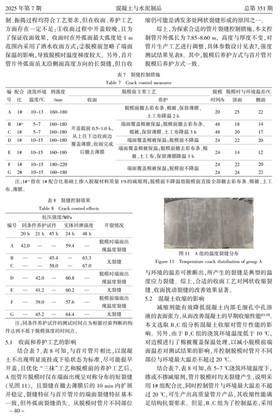

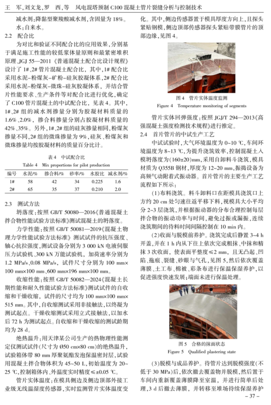

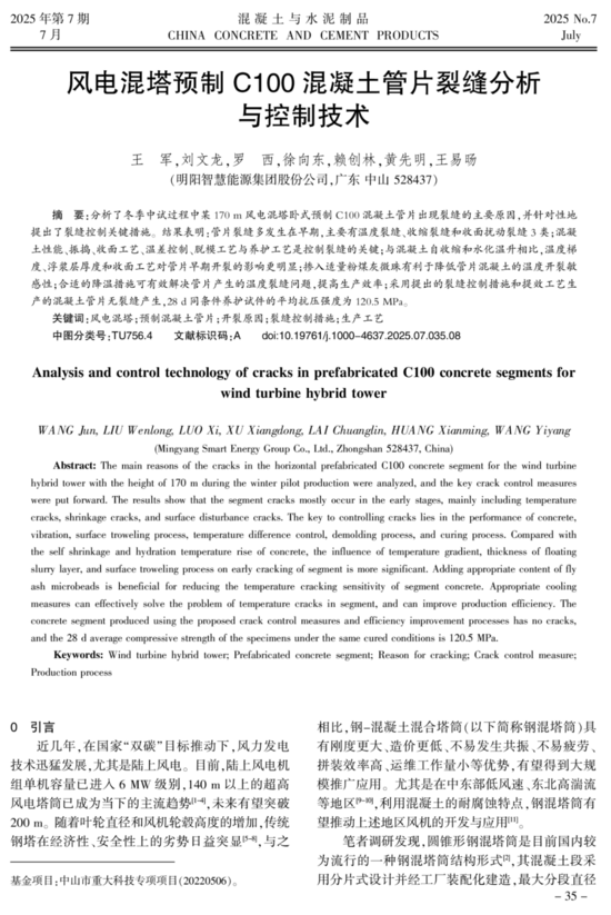

分析了冬季中试过程中某170m风电混塔卧式预制C100混凝土管片出现裂缝的主要原因,并针对性地提出了裂缝控制关键措施。结果表明:管片裂缝多发生在早期,主要有温度裂缝、收缩裂缝和收面扰动裂缝3类;混凝土性能、振捣、收面工艺、温差控制、脱模工艺与养护工艺是控制裂缝的关键;与混凝土自收缩和水化温升相比,温度梯度、浮浆层厚度和收面工艺对管片早期开裂的影响更明显;掺入适量粉煤灰微珠有利于降低管片混凝土的温度开裂敏感性;合适的降温措施可有效解决管片产生的温度裂缝问题,提高生产效率;采用提出的裂缝控制措施和提效工艺生产的混凝土管片无裂缝产生,28d同条件养护试件的平均抗压强度为120.5MPa。
【结语】

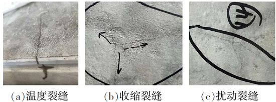

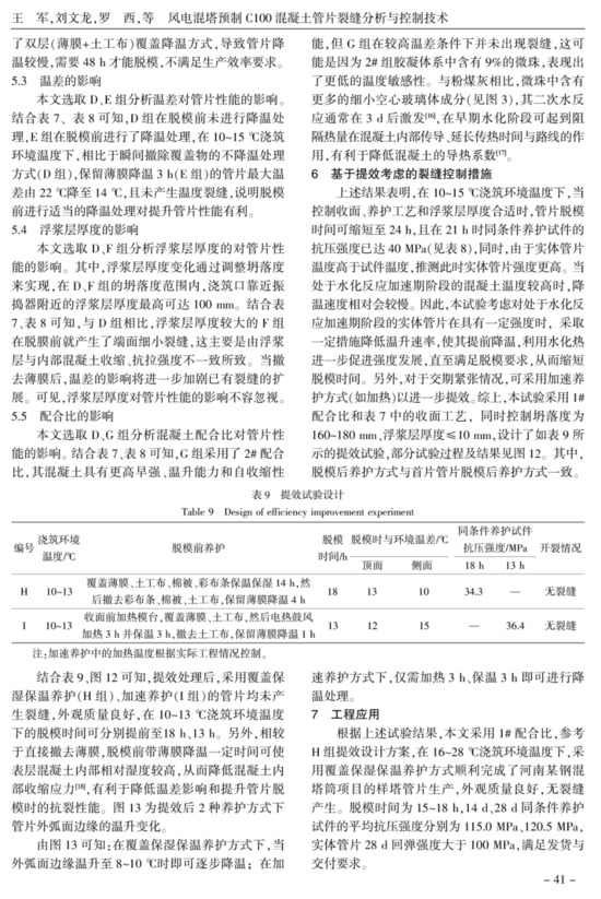

(1)对于钢混塔筒管片,相比于立式浇筑,卧式浇筑的精度更高、外观质量更优,但对生产工艺要求高。对于强度等级不低于C100的混凝土管片,其易在早期出现温度裂缝、收缩裂缝和收面扰动裂缝。开裂原因主要有5种:混凝土收缩过大、浮浆层过厚、收面工艺不当、温度梯度较大和养护工艺不当。

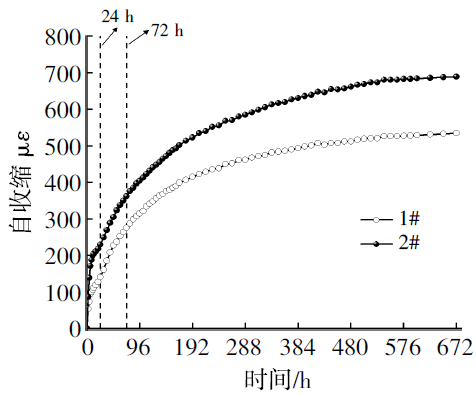

(2)管片受到的卧式模具约束作用一般较小,与混凝土自收缩、水化温升相比,温度梯度、浮浆层厚度和收面工艺对管片开裂的影响更明显。
(3)在混凝土水化加速期阶段采取一定的降温措施,可有效解决管片产生的温度应力裂缝,提高生产效率。
(4)本文提出的裂缝控制措施和提效工艺已成功应用于河南某钢混塔筒项目的样塔管片生产,且应用效果较好,管片脱模时间为15~18h。

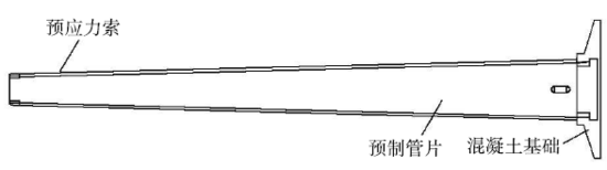

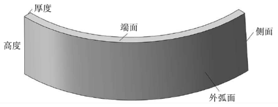

管片示意图

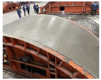

合格的抹面状态

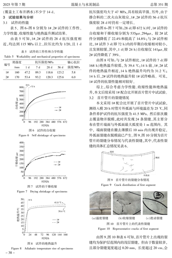

试件的自收缩
试件的干燥收缩
试件的绝热温升

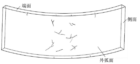

首片管片的裂缝分布
首片管片上的代表性裂缝
