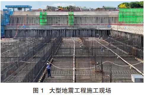

随着国家实验室体系的建设推进,大型实验设施建设需求越来越多,此类设备基础使用寿命长,对精密度要求高。部分实验室属于大体量建设工程,结构断面大、混凝土用量大,水泥水化后产生大量的水化热,由此产生的温度应力和收缩应力将影响结构的抗裂性、抗渗性等耐久性能。大型地震工程模拟研究设施是迄今为止建设的首个国家重大科技基础设施,该设施建有尺寸和载重量更大的地震模拟振动台,在全球范围内尚无同类型装备,要保证装备百分之百坚实、可靠、耐用,施工所采用的大体积混凝土裂缝控制是极其重要的指标。图为该工程施工现场照片。

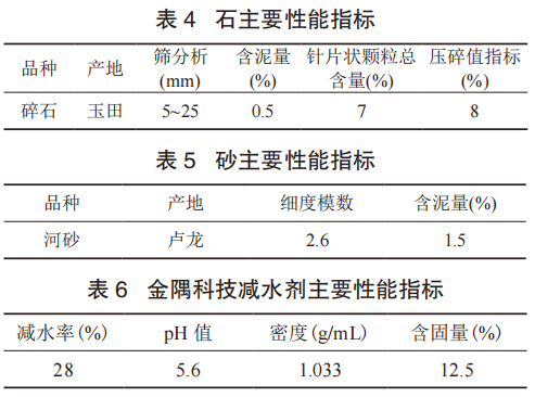

试配使用的主要原材料如下:选用水化热低的振兴O42.5水泥,唐山S95级矿渣粉,沧州临港级粉煤灰,玉田25mm碎石,卢龙区中砂,北京金隅水泥节能科技JY-PS-1减水剂。严格控制骨料含泥量和级配,各项指标如表所示。

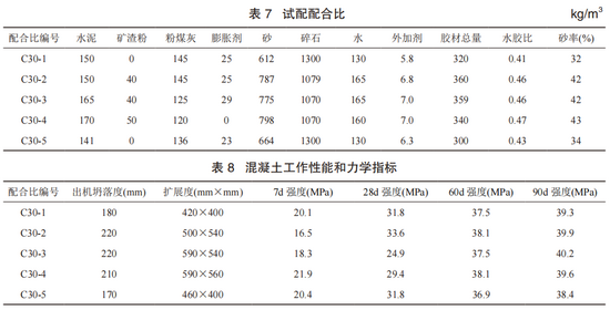

根据上述技术要求初步设计生产配合比,然后根据测温、工作性能和力学性能进行调整,如表所示,混凝土性能检测结果见表。重点控制以下方面:
)用水量的控制:依据大体积混凝土的相关规定进行设计,控制混凝土单方用水量160165kg/m,降低胶凝材材料用量尤其是单方混凝土中水泥用量,降低混凝土硬化过程中的水化热和体积变化。关注外加剂减水率、水泥标准稠度用水量、矿物掺合料流动度比和砂石含泥量。
)坍落度的控制:坍落度过小易造成振捣困难而影响其内部结构密实性;坍落度过大,混凝土包裹性差,振捣和重力影响下易造成粗骨料明显沉降,浆体明显上浮,遇到钢筋等障碍物时会在其下表面形成沉降差而促进塑形沉降裂缝产生,并不利于混凝土与钢筋的握裹,不利于施工和裂缝控制[4]。该项目控制坍落度(20020)mm
)膨胀剂的使用:一般在后浇带等有补偿收缩要求的部位,在混凝土中添加适量膨胀剂组分。轻烧氧化镁类膨胀剂一般可使混凝土具备一定长龄期持续膨胀的特性,即延迟膨胀性,可根据不同混凝土收缩要求控制膨胀反应速率和性能,而硫铝酸钙膨胀剂反应速率快、早期膨胀大,适合3d早龄期混凝土收缩补偿。结合两种常用膨胀剂的特点和本项目施工结构的特点,确定以氧化镁为主要膨胀源,按照适量比例同时复配硫铝酸钙复合膨胀剂组成的抗裂剂进行使用,简称氧化镁类膨胀剂。
C30-1C30-5中单方混凝土用水降低到130kg,混凝土工作性能不能满足超长泵送要求。C30-2C30-3混凝土在胶凝材料体系上进行了调整,C30-2单方混凝土中水泥用量降低15kg,膨胀剂用量降低4kg,粉煤灰用量提高20kg。从工作性、力学性能和水化热上优选配合比C30-2,作为水下振动台区域后浇带、薄型墙体、造流泵基础、核心区墙体及水池底板采用添加氧化镁类膨胀剂的C30P8配合比。其他区域采用不添加氧化镁类膨胀剂的配合比,在C30-2配合比基础上进行调整得到C30-4,水胶比浮动0.01,降低单方用水5kg,降低胶凝材料总量20kgC30-4胶凝材料体系中降低粉煤灰用量25kg,提高水泥用量20kg,提高矿渣粉10kg,不再使用膨胀剂。

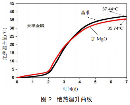

配合施工方进行了C30-2C30-4两个选定配合比混凝土温升值验证,使用足尺实验模型进行温升测试。通过外加剂中复配缓凝剂,改变了常规配合比3d内水化速率增长最快的特征,由图可见自混凝土浇筑2d后温度开始上升,改变了温升趋势,且最终温升值在3537之间。

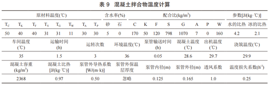

施工期间跨越夏季,室外大气温度37。严格控制混凝土出机和浇筑温度,生产前按照表所示参数进行拌合物出机温度计算。徐兵安[5]提出计算过程中假设不往外界散热或吸热(比外界温度高的材料放热、比外界温度低的材料吸热),也不考虑混合物体时不同物质发生物理和化学作用时产生吸收热量或放出热量的情况下(混凝土拌合过程应该是产生热量),混合物体中,混合前的高温物体放出的热量等于低温物体吸收的热量。

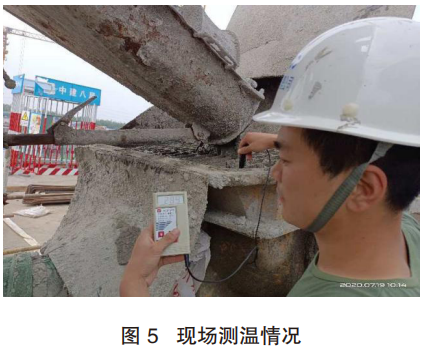

水泥等胶凝材料提前储存适当控降胶凝材料温度,水泥不高于50,粉煤灰和矿渣粉不高于40。骨料采取喷雾等措施降温,实际使用温度控制31。生产拌合水采取加冰措施降低温度,冰发生熵变的溶解热为335kJ/(kgK),夏季生产冰的热损失非常大,加冰用量根据温度计算确定和实际生产调整。当日2.78混凝土使用2600t水和460t冰,生产拌合用水从20降低到11。罐车出站包裹保温被并喷淋冷水进行罐体降温,有效阻止大气热量传给混凝土拌合物和蒸发散热,环境温度40左右时控制混凝土温度出厂不高于30

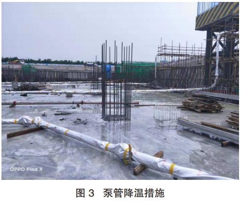

现场泵送距离远,泵管线路全部包裹反射膜,减缓泵管内混凝土与外界的热交换,如图所示,确保入模温度不高于30

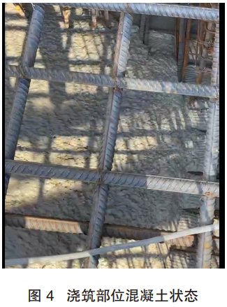

(2)混凝土拌合物状况稳定后每小时检测一次工作性能,检测结果满足坍落度(20020)mm,扩展度500600mm,浇筑部位混凝土拌合物状态如图所示。

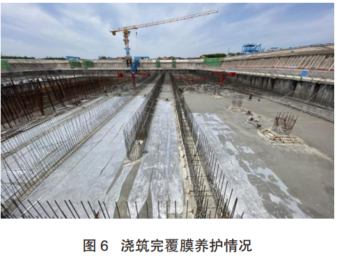

(4)关注出面混凝土的养护,应随浇筑随覆盖,采用塑料薄膜覆盖进行保湿保温养护,如图所示。在保温养护过程中,混凝土浇筑体的里表温差和降温速率进行现场监测,当实测结果不满足温控指标的要求时,应及时调整保温养护措施,例如洒水或终凝后蓄水养护。
