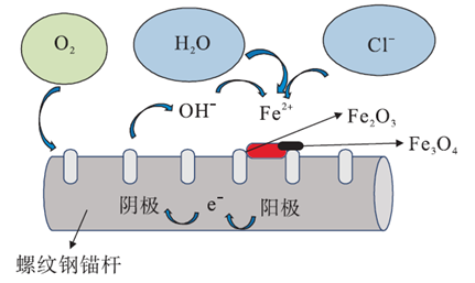

锚杆的腐蚀机理大体可分为电化学腐蚀和化学腐蚀。由于井下围岩与水分的混合物形成了电解质环境,锚杆等支护结构腐蚀破坏大多以电化学腐蚀为主。
电化学腐蚀是指锚杆在电解质溶液中受到电流发生电化学反应的过程。由于井下围岩与水分的混合物形成了电解质环境,锚杆等支护结构腐蚀破坏大多以电化学腐蚀为主。电化学腐蚀可分为阴极反应和阳极反应两部分。锚杆在阳极发生溶解,产生电子变成金属离子,阴极反应根据溶液pH值的不同可分为析氢腐蚀和吸氧腐蚀。当溶液呈酸性时,即H浓度较高,H作为去极化剂与阳极释放的电子结合生成H,从而促进锚杆腐蚀。当腐蚀环境呈中性或碱性时,溶液中的O作为去极化剂,与阳极电子结合,吸收电子从而促进锚杆腐蚀。同时由于氧气的还原电位比氢气高,吸氧腐蚀发生比析氢腐蚀更易发生,破坏性也更大。
图2 锚杆电化学腐蚀示意

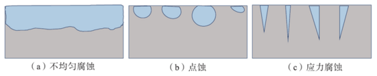

井下支护结构腐蚀破坏是由电化学腐蚀导致的。随着腐蚀的发生,其侵蚀作用会进一步诱发多种腐蚀形态的出现。其腐蚀类型可分为两大类,即全面腐蚀和不均匀腐蚀。而井下锚杆等支护材料主要发生的腐蚀类型为不均匀腐蚀中的应力腐蚀和点蚀。
(1)应力腐蚀具有三要素,即腐蚀性敏感材料、特定腐蚀环境、拉应力,只有在三者同时存在时才有可能导致应力腐蚀的发生。应力腐蚀可分为氢致开裂和阳极溶解。氢致开裂是指电化学作用下生成的原子氢或者锚杆生产过程中内部残余的氢原子,在腐蚀过程中会在裂纹尖端聚集,与应力共同作用导致材料发生的氢至滞后开裂,从而发生脆断。阳极溶解是指金属在阳极发生溶解,失去电子成为金属离子,阴极发生吸氧腐蚀,随着腐蚀进程的发生,锚杆横截面积不断减小,拉应力在破坏锚杆表面钝化膜的同时还会引起裂纹尖段的应力集中,使锚杆在远低于其抗拉强度时发生破坏。
(2)点蚀通常表现为锚杆表面出现小而深的孔洞,这种腐蚀形式相对于整体表面腐蚀而言,其危害性更大,孔洞会导致材料的疲劳和突然失效。
图3 腐蚀类型
