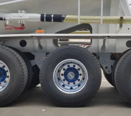

轮胎检修,拒绝 “爆胎惊魂”
冷态调胎压,参照手册和载重,切勿打太足,行驶中胎压会飙升,略低于标准值0.1-0.2 bar更安全(具体看手册),但绝不能亏气。 检查胎面磨损、裂纹情况、是否有鼓包、割伤、扎钉,胎纹石子及时抠。休息时摸摸轮胎,异常发烫要警惕。停车时尽量避开高温路面,选择阴凉处。

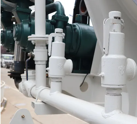

罐体“降温SPA”,防胀又防爆
夏季沥青、水泥等物料温度飙升,罐体内部压力剧增,要重点检查进料口、出料口、呼吸阀、安全阀等关键部位的密封垫圈是否老化、破损。同时,罐体清洁是硬任务。每次卸料后,务必用压缩空气(或自带气源)吹扫罐内残留,吹扫后,尽量敞口通风干燥后再盖紧,避免潮湿。
