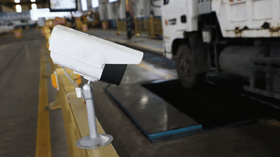

该装置在制动检测平台左侧
加装专用摄像头
其视角对准
前轴制动检测滚轮位置
同时在检测平台正前方
驾驶员平视高度处
安装电子显示屏
并与摄像头信号实时联动

“装置投用后
驾驶员能直接、准确地
观察轮胎定位情况
单台检测耗时缩短至5分钟以内”
该矿车队队长杨君说道
