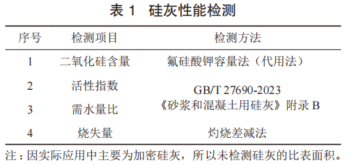

硅灰的检测项目及检测方法列于表

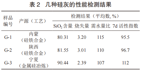

2023月至202310月,总计跟踪检测硅灰抽样45组,其中内蒙20组、陕西10组、宁夏15组。其硅灰检测结果汇总如表
经过对上述检测结果分析主要得出:()硅铁合金厂产生的硅灰比金属硅厂产生的硅灰所含二氧化硅含量要低;()二氧化硅含量与活性指数呈正比相关。

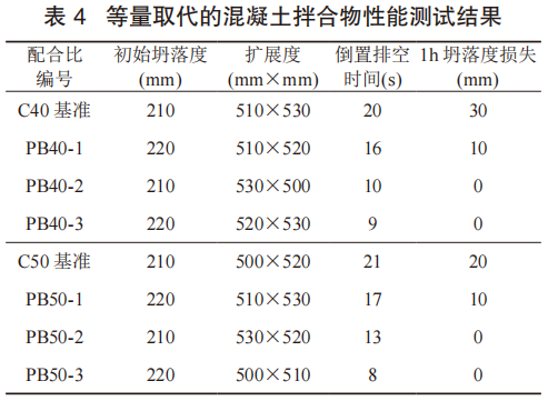

C40C50两个强度等级混凝土进行试验验证,配合比及力学性能结果见表、图1,工作性能见表、图2。

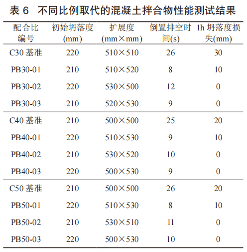

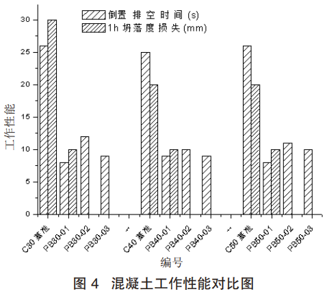

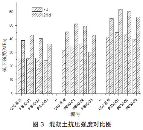

C30C40C50三个强度等级混凝土进行试验验证,配合比和力学性能见表、图3,混凝土拌合物的工作性能测试结果见表6、图4。
通过试验结果可以表明,混凝土性能和硅灰掺量、取代系数有以下规律:
)硅灰掺量与聚羧酸外加剂掺量正相关;
)低品质硅灰掺量达8%时,混凝土强度增长低于基准混凝土;
)低品质硅灰超量取代系数为1:3时,混凝土早期强度和28d强度均低于基准混凝土强度;
)作为改善混凝土和易性的矿物外加剂,不分强度等级、无差别等量替代水泥20kg/m,对拌合物性能影响明显,坍落度筒倒置排空时间均在10s以内,对硬化强度性能没有不利影响。
