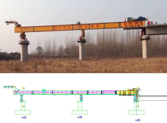

2024年8月17日22时许,运架专业队完成作业,导梁机前滚轮支腿支撑在7#墩上并与7#墩两个锚点进行了锚固、中滚轮支腿支撑在8#墩上、后滚轮支腿在9#墩顶完全收起(未进行支撑、未锚固),导梁后腿支撑在9#墩上,导梁后端通过两个导梁后锚固与已架设的箱梁进行锚固。导梁机状态示意图见图 1。
图1 导梁机状态示意图

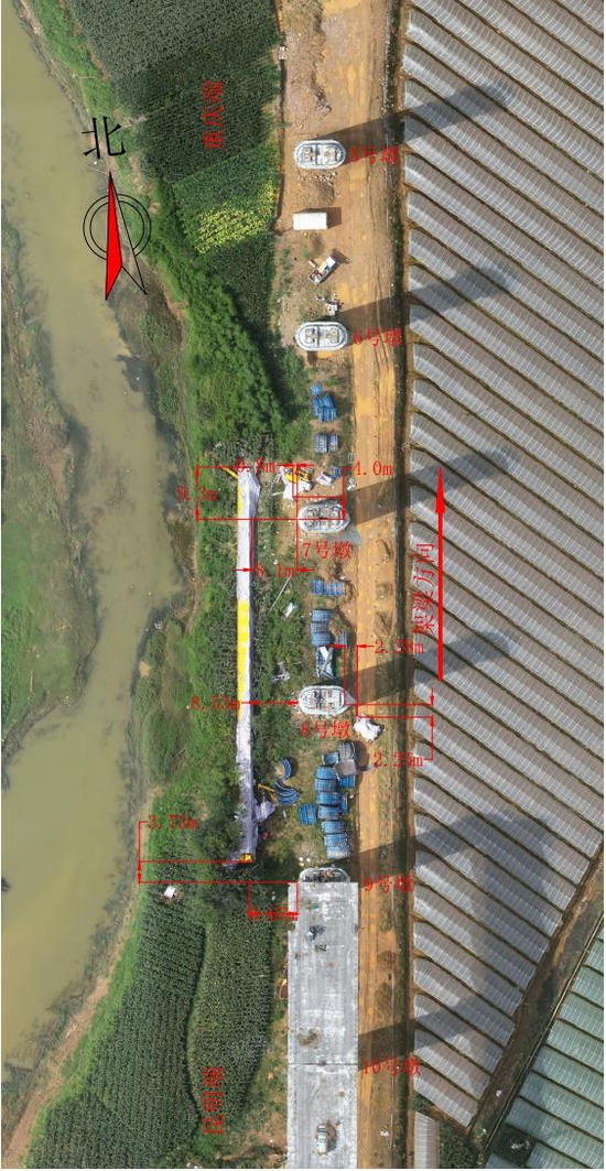

7 时 29 分许,导梁机坠落至架梁方向的左侧地面,李某波等5人坠落至地面,靳某光被砸中趴在7#墩墩顶吊围栏上,江某建趴在7#墩墩顶吊围栏上。
图2 事故现场航拍图
