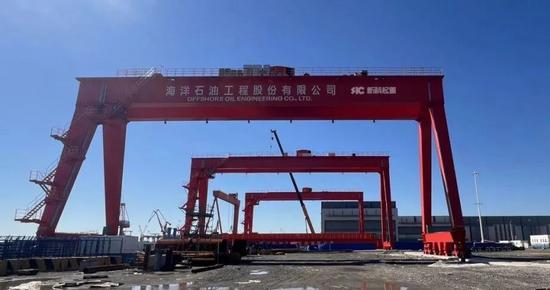

轨道式龙门吊进行轨道安装时的注意事项
轨道式龙门吊作为大型起重设备,在各类工程建设中发挥着重要作用。其轨道安装环节尤为关键,直接关系到设备运行的稳定性和安全性。在进行轨道安装时,需注意以下几点:
精确测量与定位:在安装前,需对安装场地进行精确测量,确保轨道的铺设位置、标高及跨度等参数符合设计要求。同时,根据龙门吊的运行方向和工作范围,合理确定轨道的直线度和曲线半径,确保龙门吊在运行时平稳顺畅。
轨道基础处理:轨道基础应坚实、平整,无沉降和裂缝。在铺设轨道前,需对基础进行清理,去除杂物和油污轨道基础处理完毕后,应进行预压试验,以检验基础的稳定性和承载能力。
轨道铺设与固定:轨道铺设时,应确保轨道的直线度和水平度。采用专用的轨道夹板和螺栓进行连接,确保轨道接头的紧密性和牢固性。铺设完毕后,使用水平尺和塞尺等工具对轨道进行检查,确保各项参数符合标准。同时,应采取有效的防腐措施,如涂刷防锈漆等,以延长轨道的使用寿命。
安全检测与验收:轨道安装完毕后,检查轨道的直线度、水平度、跨度和接头质量等,确保符合设计要求。同时,对龙门吊进行试运行,观察其在轨道上的运行状态和稳定性。在试运行过程中,注意检查轨道的磨损情况、螺栓的松紧度以及有无异常声响等。
通过严格的施工和检测流程,确保轨道安装质量符合标准,为龙门吊的安全运行提供有力保障。
