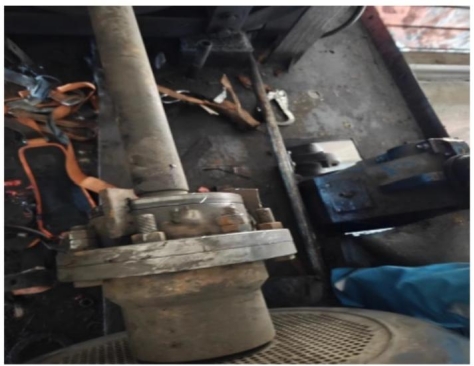

上午9点40分左右,张某(死者)、孙某接到工段长袁某通知前往检修,二人做好准备工作后,到达车间进行钢丝绳更换工作,并要求晏某配合工作。三人顺利完成了起重机上原钢丝绳的拆卸工作,然后开始安装新钢丝绳。在完成相应穿绕作业后,需要分别将钢丝绳的两端绳头固定在起升和开闭机的卷筒上。在固定钢丝绳绳头时,为方便作业,张某将起升和开闭机传动轴的防护罩均拆除,因高空作业,张某佩戴了安全带。

张某第三次对晏某发出口令,晏某得令后进行“点”动操作。此时,孙某看到张某摔倒,晏某和地面上的袁某同时听到一声巨响,他们三人都预感出事了,晏某赶紧停止操作。站在小车架上的孙某发现张某佩戴的安全带被卷在起升机构的传动轴上,张某在起升机构传动轴与卷筒之间,头贴在卷筒上,身体在传动轴的下方,于是赶紧展开施救,最后抢救无效死亡。

张某站在起升机构侧的小车架护栏处负责观察起升机构的钢丝绳卷绕情况并指挥晏某操作时,由于其安全带佩戴不规范被卷进了行车运转中的联轴器后,多次挤压,导致死亡。
