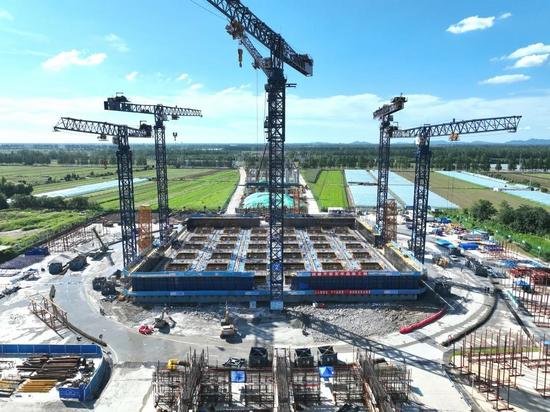

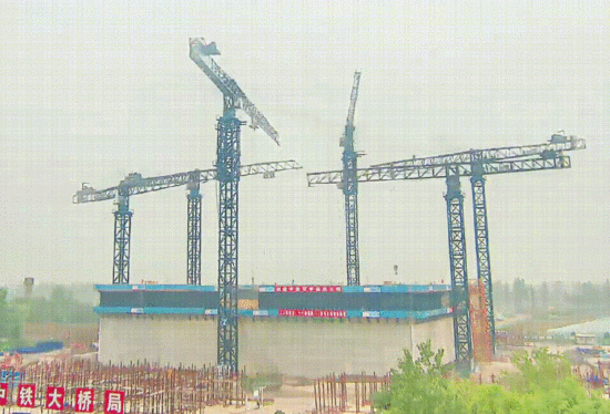

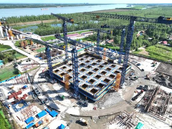

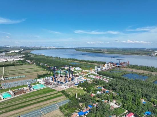

汉南长江大桥锚碇
采用整体式沉井基础
平面尺寸为76.4米×76.4米
相当于14个篮球场大小
结构总高43米相当于15层楼高
竖向分8节
公路工程世界第一大陆域沉井

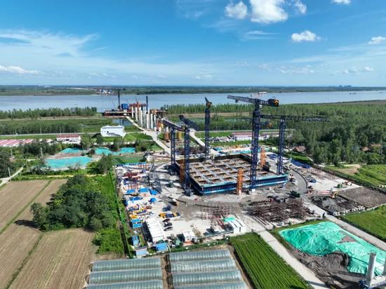

根据相关项目经验
汉南长江大桥
北岸沉井基础施工方案优化为
“两次接高、三次下沉”
(两次排水下沉+一次不排水下沉)
可根据不同土层的情况
优化取土方式
沉井整体下沉速率
可由常规的0.2-0.3米/天
提升至0.5-0.7米/天
取土总体采用塔吊
配合小型挖掘机及出渣箱取土
分区均匀取土方式
降排水下沉过程为“田字形”支撑
以临时加固沉井地基
作为沉井基础首次接高基础面
用于拼装钢壳沉井
与第2-4节混凝土沉井施工
利用防渗墙隔离防护长江干堤
且将沉井基础下沉区域
水体与外部水体隔开
降低施工区域水位
技术难度大
面对建设规模大
施工条件复杂
下沉深度深等难点
中铁大桥局团队
精准把控项目施工难点
采取多项创新工艺工法
如沉井井壁内模
采用模块化设计思路
改善传统模板散拼安装的方法
使井壁内模板可以整体吊装
安装和拆除
进一步提升施工效率
井壁钢筋采取
部品装配式施工工艺
钢筋在现场绑扎成部品
快速安装
设计部品钢筋绑扎胎架
及绑扎平台
合理划分部品钢筋分段和安装顺序
提升施工效率和质量

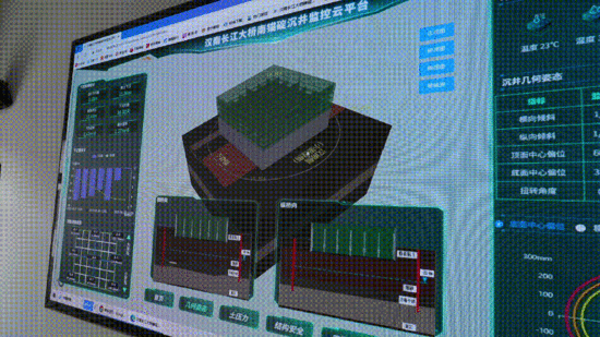

应用沉井基础施工
全过程监控系统
对沉井实时下沉量
底口中心偏位
沉井姿态和关键位置受力等指标
进行远程实时监测及预警
实现全过程的可测、可视、可控
采用防渗墙施工工艺
在沉井基础四周底下
开挖深度达72米混凝土防渗墙
采用液压抓斗+双轮铣成槽
配合超声波检测
确保槽段垂直度
坚固的防渗墙相当于
沉井基础周边的“止水帷幕”
有效防止过程中渗水
保障沉井基础施工全过程的安全
