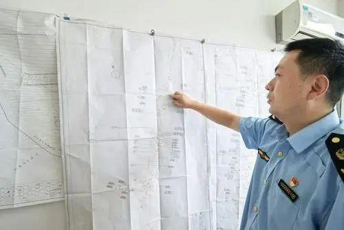

今年5月的一天,国家矿山安全监察局河南局监察执法五处按照年度监察计划,对辖区一煤矿开展“一通三防”专项监察。
监察组在对该矿开展集中风险研判时发现,该矿5月初上报的通风系统图显示,充填开采工作面风巷尚未动工;而当期的安全周报上赫然标注着,该风巷已掘进98米。
考虑到该矿近期采掘接续紧张等情况,监察组判断该矿可能存在机巷、风巷掘进工作面未按设计形成通风系统,相互切断安全出口的风险。
当天下午,我和同事们直奔该矿调度室,查阅相关图纸资料。当我翻开该矿提供的通风系统图时发现,关键节点处缺失风门、风桥等通风设施。
对此,该矿相关人员连忙解释道:“所有通风设施都按设计施工完毕,只是图纸未及时更新。”
