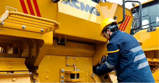

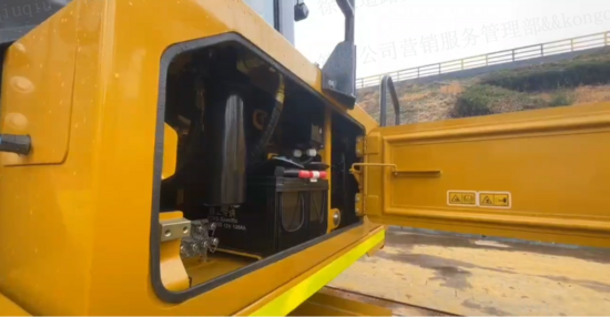

一、悬挂“维修警示牌”,切断电源

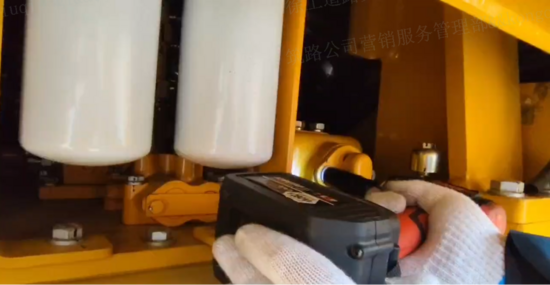

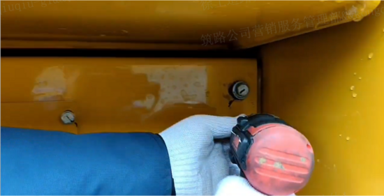

使用工具,将推土机后部盖板上的四个M10螺栓拆除
取下盖板

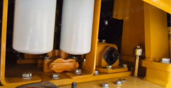

三、使用工具,将调整盖板两侧的两个M12螺栓拆除
取下调整盖板

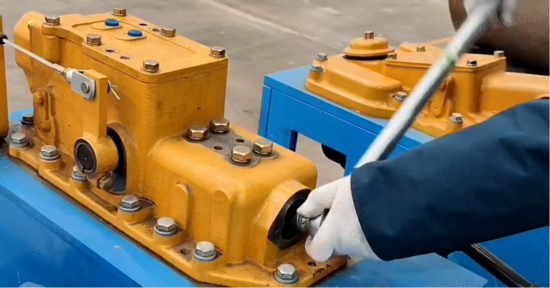

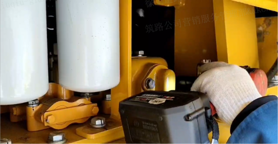

四、使用扭力扳手,顺时针拧紧调节螺栓到90N·m

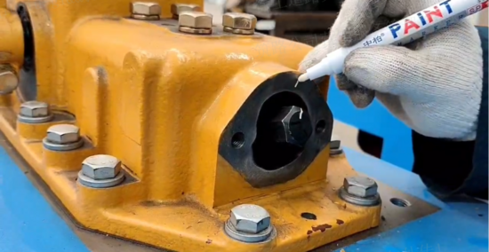

用记号笔做好标记

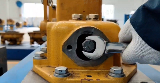

五、使用24开口扳手逆时针旋转调节螺杆,调整一圈多5/6圈(即相对标志回退调节螺杆的11个面)
用记号笔做好第二次标记
