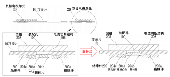

OSD:过充保护的“机械卫士”
当你给手机或电动车充电时,是否曾担心过充引发的危险?方形铝壳电池顶盖上的OSD(Overcharge Safety Device,过充安全装置)正是为此而生。
OSD是一片精密的金属翻转片,通常位于电池负极柱下方。在正常状态下,它与周围部件保持绝缘隔离。一旦电池因过充导致内部气压升至0.4-0.5 MPa,这片金属便会像被触发的开关般瞬间向上翻转,与上方的负极导电块接触。这一动作看似简单,却能在瞬间形成短路回路。
但OSD并非单打独斗。它与Fuse熔断结构协同工作——OSD负责机械触发,而Fuse则负责电流切断,形成双重保障机制。这种设计确保电池在过充时能主动切断能量输入,避免热失控的连锁反应。
Fuse:电流的“紧急刹车”
如果说OSD是触发器,那么Fuse(熔断结构)就是电路的最后防线。这个通常集成在正极连接片上的部件,采用窄颈设计以精准控制熔断点。
当OSD触发形成短路回路时,瞬间通过的电流可达数千安培。如此巨大的电流会使Fuse在毫秒级时间内熔断,彻底切断正负极之间的连接。这就像为失控的电流拉上了紧急制动闸,防止电池内部持续短路导致热失控甚至起火爆炸。
Fuse的设计充满智慧:既要保证正常使用时不误动作,又要在异常时快速响应。其熔断特性经过精确计算,确保只在OSD触发后的大电流环境下发挥作用,是名副其实的 “舍身救主”型安全装置

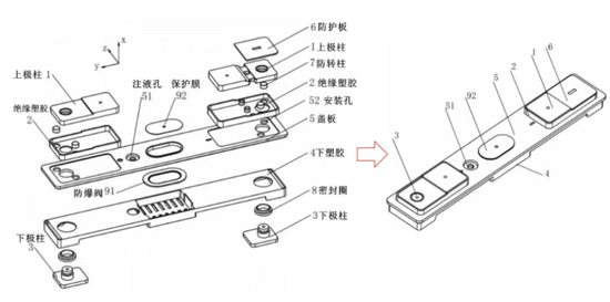

防爆阀:最后的“压力释放者”
当电池遭遇更极端的状况——如内部短路导致温度急剧升高,气压可能突破0.9-1.0 MPa。此时OSD和Fuse可能已无能为力,防爆阀(Vent)便成为守护安全的最后一道关卡。
防爆阀通常位于顶盖中心位置,采用刻痕铝片或多层复合结构。这些刻痕不是随意刻画,而是经过精密计算的压力薄弱点。当内部压力达到临界值时,防爆阀会沿刻痕精准破裂,释放出高温气体和物质。
这一过程看似暴力,实则避免了更灾难性的后果——电池壳体爆裂。作为被动安全措施,防爆阀在OSD失效或极端情况下提供终极泄压保障,是电池安全设计的“最后守护者”。
