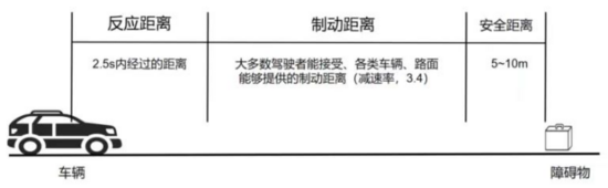

一、停车视距
汽车在公路上高速行驶过程中,忽然发现前方有障碍物,为了避免发生碰撞事故,驾驶人必须立即采取紧急制动措施(刹车)停车——这是车辆在公路行驶时最典型的安全场景。公路设计规范选择该场景下保证人、车安全为目标,提出了控制公路整体几何指标的强制性安全指标——“停车视距”。停车视距主要由驾驶人“反应距离”、车辆“制动距离”和安全距离3部分相加而成
▲图1 停车视距构成示意图
根据调查研究,注意力集中、警觉的驾驶人从发现前方路面障碍物、到采取制动措施的反应时间往往只需0.2秒~0.3,而老年人和反应迟缓的驾驶人最多需要约1.5。公路停车视距指标为了照顾老年人等人群特征,给驾驶人预留了更充分的反应时间(2.5~3.0)。以时速120公里为例,为驾驶人预留了约100米的反应距离。
尽管在紧急制动时,车辆和路面条件能够提供7.0米每平方秒以上的最大加速度,但停车视距指标却采用了3.4米每平方秒的纵向减速度来推算车辆实际制动距离。这是因为,当纵向减速度大于3.4米每平方秒时,司乘人员就会因为冲击力过大,出现晕车、呕吐等不舒适的感觉。
以上内容表明,为什么汽车紧急制动距离只有40米~60米,而高速公路设计的停车视距却长达200。因为作为安全控制的关键指标,停车视距指标兼顾了不同人群反应特征,又从司乘人员舒适性的角度预留了更多的安全冗余。

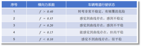

二、横向力系数、圆曲线最小半径与超高
汽车在公路行驶过程中,另一个典型的安全场景是:车辆通过弯道时,如果速度过高,离心力过大,可能导致车辆倾覆。
根据汽车运动学方程和实验对比,当车辆在弯道行驶时的横向力系数大于0.40时,车辆行驶非常不稳定,有倾覆的危险;当横向力系数在0.20~0.40区间时,驾驶人能感受到曲线存在,但没有倾覆的危险;当横向力系数小于0.10时,车辆弯道通行时司乘人员几乎感觉不到曲线的存在,很平稳。
▲图2 横向力系数与舒适性、安全性的关系
根据以上试验数据,只要控制横向力系数小于0.40,就能保证车辆弯道通行的稳定性和安全性;而且,从0.40到0.10之间存在很大的指标变化区间。但是公路规范却选择以横向力系数小于0.12为设计基准,并以此控制高速公路的圆曲线最小半径和超高设计。而实际上,与其他国家比较,我国公路设计整体指标偏高(偏于安全),极少出现采用圆曲线最小半径的情况。这意味着绝大多数公路弯道路段的横向力系数小于0.05。
以上情况说明,公路规范早就超越了车辆稳定性(安全性)的要求,从追求驾驶舒适性角度的选择采用了更高的设计标准和指标。

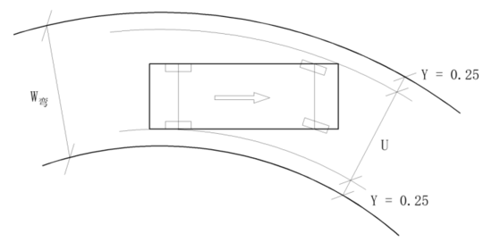

三、车道宽度与车道侧向安全余宽
根据调查,公路通行的代表车型包括:小型客车、大型客车、载重汽车、铰接列车(五轴或六轴半挂车)等。这些车型中,车体宽度的最大值是2.55米(如:铰接列车)。而我国公路规范规定高速公路的车道宽度采用3.75,远大于各类车辆的车身宽度。
▲图3 弯道路段车道宽度的构成示意图
这是因为车道宽度在确定时,不仅考虑到驾驶人在实际操控过程中的行为特点,即普通人在驾驶过程中均存在一定幅度的横向摆动现象;而且,公路规范还要求在两车道之间预留了车辆并行(或对向行驶时)的安全距离(一般为0.6米~1.0)。
对于时速60公里及以上的公路,公路规范还强制性要求在车道两侧预留了0.5米~1.75米(高速公路右侧普遍预留3.0米)的侧向安全距离(即车道侧向安全余宽)。其目的在于,消除车辆在狭窄空间中、高速穿行时驾驶人出现的精神紧张,有效降低了驾驶人的心理、生理负荷(度)。
