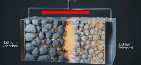

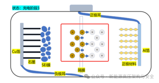

快充损伤电池的本质,是锂离子迁移的物理极限被突破当电流密度达到慢充的5-8倍时,锂离子在负极石墨层的嵌入从“有序排队”变为“暴力冲撞”,引发三重连锁反应:
  1. 结构变形
    :石墨层间距从0.335nm撑大至0.348nm,循环500次后容量保持率下降5.5%;
  2. 化学副反应
    :电解液在45℃以上加速分解,SEI膜重构速度加快3倍,活性锂不可逆损失;
  3. 锂枝晶风险
    :离子沉积不均可能刺穿隔膜,引发短路。

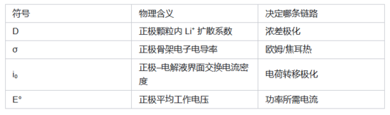

4. 出身决定的未来:
四项参数指标支撑了物理公式算出的5.2C理论上限,而LFP在这四项上均低了数个数量级。任何试图超越这条物理红线的尝试,都会被剧增的热量、析锂风险和急剧攀升的成本击溃。

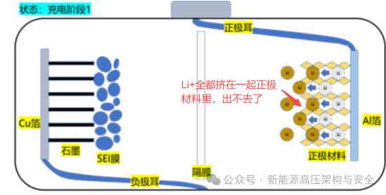

1、锂离子的扩散
D(正极颗粒内 Li⁺ 扩散系数)正极材料就好比一个巨大的停车场(晶体颗粒),锂离子是等待停入或驶出的汽车。这个D值就代表了汽车在这个停车场内的移动速度。如果D太低,意味着锂离子在颗粒内部"跑不动"。
快充时,大量锂离子涌向颗粒表面,但由于内部扩散缓慢,导致表面迅速"饱和"或"清空",而内部还远未达到平衡。此时,为了维持充电,电池系统统不得不强制减小电流,快充过程因此受阻。这就是所谓的浓差极化。

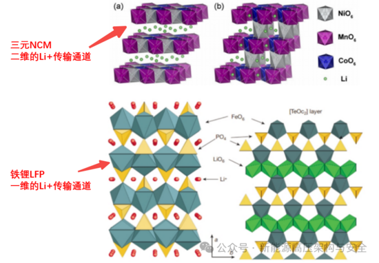

三元和铁锂的区别:
三元:层状结构NCM的晶体结构如同可以层层剥开的书页,锂离子可以在二维平面内自由移动,路径选择多对于一维铁锂,这属于降维打击了)。
铁锂:LFP的橄榄石结构则形成了严格的一维隧道,锂离子只能"排队"进出。这种结构一旦遇到晶格缺陷或杂质,整个隧道就可能被堵塞,严重影响扩散散效率。
此外,针对D(正极颗粒内 Li⁺ 扩散系数),三元的扩散速度为10⁻¹¹–10⁻¹² cm² s⁻¹,铁锂的扩散速度为10⁻¹⁴–10⁻¹⁶ cm² s⁻¹。也就是说,三元材料中锂离子扩散速度比 LFP 快 1000 到 10000 倍。

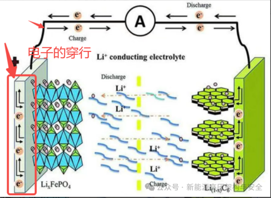

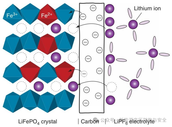

2、电子的运动
σ(正极骨架电子电导率):电池充放电不仅是离子的迁移,也是电子的定向流动。 σ 值衡量的是电子在正极材料骨架中通行的顺畅程度。
如果太低,就像高速公路只有一条狭窄的车道,电子通行时会产生严重的"交通堵塞",这种阻碍在物理上表现为内阻增大,并根据焦耳定律(Q=I2R)产生大量的热。这就是欧姆极化,俗称焦耳热,是快充时电池发热最主要的来原之一。
其中,三元的 σ(正极骨架电子电导率)≈10⁻⁵ S cm⁻¹,铁锂的的 σ(正极骨架电子电导率)≈10⁻⁹ (经碳包覆才到 10⁻²)。也就是说LFP 本征电子电导率极低,即使经过碳包覆等改性,其欧姆内阻带来的发热先天就更高。
3、交换电流密度
i₀ (正极–电解液界面交换电流密度): 这代表了在电极/电解液界面上,锂离子与电子结合(嵌入)或分离(脱出)这一化学反应的"天生活性"。
i₀值高,意味着反应本身非常"积极",只需很小的驱动力(电压)就能快速进行。反之,i₀值低,则表示反应很"懒惰",需要施加一个显著的额外电压(即过电位)来强迫它达到所需的速率。这个过电位直接消耗在驱动反应上,不产生有效功,同样会转化为热量,并可能导致电池总电压超出安全窗口。这就是电荷转移极化或活化极化。
i₀ (25 °C),三元的交换电流密度为10⁻⁴ A cm⁻²,铁锂的的交换电流密度为10⁻⁶ A cm⁻²。也就是说三元的界面反应活性是 LFP 的 100 倍,意味着达到同样充电速度,LFP 需要付出高得多的电压代价(过电位)。
4、工作电压
E°(平均工作电压):根据功率公式P=Uxl(功率=电压x电流),在需要要达到相同充电功率(P)时,工作电压(E°)更高的电池体系,所需要的电流(I)就更小。
更小的电流意味着由I2R产生的焦耳热和由电流驱动的各类极化都会按比例减小。因此,高电压平台是实现高效快充的天然优势。
三元的平均工作电压为3.7 V,铁锂的平均工作电压为3.3V。电压差0.4V:这使得三元在同等功率下,电流可以比LFP小12%,从源头就减少了热量产生。
