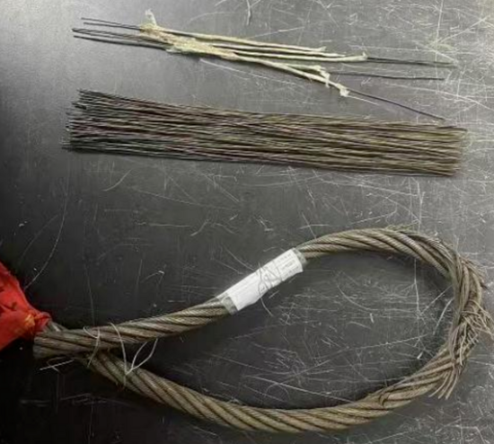

案例一:2023年12月20日14时36分,黑龙江省鸡西市坤源煤业有限公司坤源煤矿发生一起重大运输事故。调查认定,坤源煤矿“12·20”重大运输事故是一起因隐瞒作业区域、违法开采、违规使用提升设备、作业人员违章蹬车导致的重大生产安全责任事故,并且蓄意瞒报。
事故直接原因是,坤源煤矿违法开采三采区,违规使用非斜井提升用的绞车和钢丝绳,钢丝绳断丝超标、破断拉力降低,违章安排作业人员蹬乘混载货物的串车,钢丝绳过载断裂造成跑车,导致人员伤亡。
钢丝绳断丝
案例二:2016年5月26日上午8时,某矿安排王某、丁某、方某、刘某4人装车下料。由刘某开绞车,丁某在管子道中部车场进行信号联络,王某在中部车场卸下物料后,由房某沿轨道向下检查有无障碍物。当矿车行至房某跟前时,房某发现王某蹬在钩头上,房某喊王某"下来",王某没有在乎。当车行至三叉门拐弯处时,由于车变向拐弯将王某摔掉,头部摔在管子道的管子上,抢救无效死亡。
