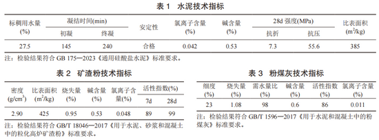

选用沧州临港金隅普通硅酸盐O42.5水泥,沧州中铁S95级矿渣粉,粉煤灰为河北国华热电II级。胶凝材料的性能指标见表1~3。

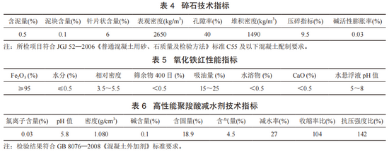

)碎石:选用唐山尾矿石破碎而成的10mm级配碎石,性能指标见表4。
)彩色颜料:选用河南泰和汇金粉体科技有限公司生产的氧化铁红,其性能指标见表5。

)高性能聚羧酸减水剂:采用廊坊恺建高性能聚羧酸减水剂,其性能见表6。

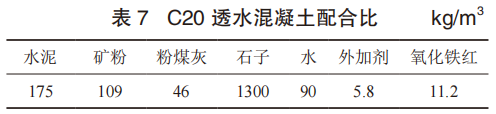

在保证透水混凝土能达到设计要求的前提下,考虑其环保性和经济性,双掺矿物掺合料,添加高性能减水剂,不添加增强剂。根据厂家推荐氧化铁红掺加比例3%5%,结合甲方对透水混凝土色泽试验效果确定氧化铁红使用比例。
3.2实际试配
彩色透水混凝土出机以表面有光泽,上手抓可凝聚成团,松开可变松散,为最佳状态。少量添加粉煤灰和外加剂,根据甲方与试验方共同目测彩色透水混凝土色泽确定氧化铁红掺量3.5%。最终多次试配后,确定配合比见表7。
