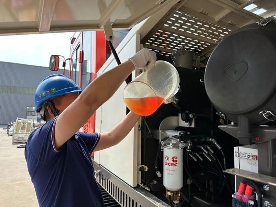

油液检查 防患未然
每班前确认发动机冷却液、润滑油等液位是否正常,及时补充合格油液,避免因缺油缺水引发高温故障。
温馨提示
⚠️推荐使用专用加油漏斗避免洒漏;
⚠️发现异常消耗需立即停机排查;
⚠️ 除日常液位检查外,务必按照设备厂家推荐的保养周期:
定期更换发动机机油、液压油等油品;
同步更换油过滤器滤芯;
发现油品乳化/浑浊或滤芯压差过大时立即更换 。

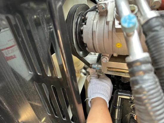

皮带张紧度检查
通过皮带传动机散热的,应定期检查皮带的张紧度,避免因皮带打滑导致散热不足,高温趁虚而入。
温馨提示
张紧度检测标准:拇指按压下沉5-8mm;
维护小技巧:定期清除皮带槽异物;
⚠️更换预警:出现纵向裂纹应立即更换;
