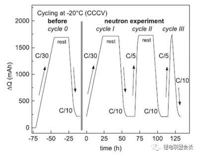

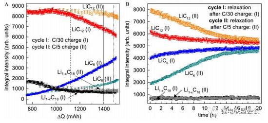

Zinth等利用中子衍射等手段对NMC111/石墨18650型锂离子电池在低温-20°C下的析锂行为进行详细的研究,电池如图2所示过程进行充放电,图3为分别在C/30和C/5倍率下进行充电时,石墨负极物相变化的对比。
中子衍射实验低温-20下充放电过程与时间的关系
图 3 不同倍率充电(A)及搁置20h后(B)负极物相变化对比
从图上可以看到对于两种不同的充电倍率,贫锂物相Li1-xC18是非常相近的,区别主要体现在LiC12和LiC6两种物相上,在充电的初期两种充电倍率下负极中的物相变化趋势是比较接近的,对于LiC12物相,当充电容量达到95mAh时,变化趋势开始出现不同,当达到1100mAh时,两种倍率下的LiC12物相开始出现显著的差距,C/30小倍率充电时,LiC12物相的下降速度非常快,但是C/5倍率下LiC12物相的下降速度则要缓慢的多,也就是说由于低温下负极的嵌锂动力学条件变差,使得LiC12进一步嵌锂生成LiC6物相的速度下降,与之相对应的,LiC6物相在C/30小倍率下增加的非常快,但是在C/5倍率下就要缓慢的多,这就表明在C/5倍率下,更少的Li嵌入到石墨的晶体结构之中,但是在C/5充电倍率下电池的充电容量反而要比C/30充电倍率下的容量更高 一点,这多出的没有嵌入到石墨负极内的Li很有可能是以金属锂的形式在石墨表面析出,充电结束后的静置过程也从侧面佐证了这一点
