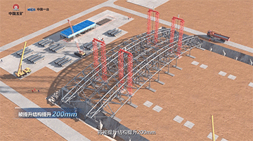

展厅钢桁架提升演示

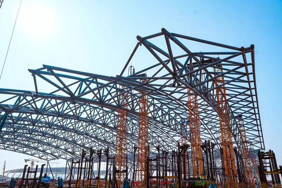

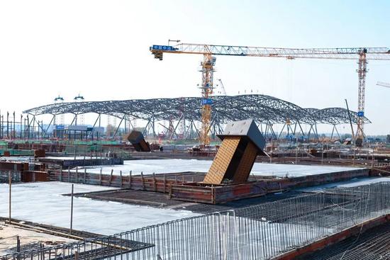

王仁振:我们的钢结构展厅采用铰接管柱+拉索的支撑结构,从外形上来看就是整榀屋面桁架支在两头的“A”形钢柱上,结构受力十分复杂和精密。按照方案,我们先通过液压提升机把拼装好的屋面桁架提升到空中,在两侧接上“A”形柱、耳板,再整体卸载到预埋好的钢柱脚上,最后通过混凝土灌浆浇筑把桁架结构与柱脚完全连接。要保证结构的成功卸载,就要把控桁架结构及钢柱脚连接的角度和精度,那么在卸载的过程中需要留有调整的时间和空间,以达到最终受力的平衡。在实际施工中,近400吨桁架结构不能长时间在空中吊载,且一旦卸载就需要立即对柱脚进行灌浆浇筑,以确保结构稳定,但如果直接浇筑完毕,整体结构就无法再调整。由于项目展厅结构在国内都比较罕见,这个问题也没有过往案例可以借鉴,只能靠我们持续地摸索和反复地研发试验。
展厅钢桁架提升施工

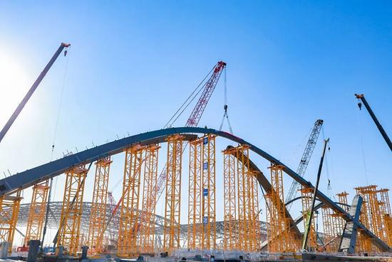

首段中轴主拱拼装
王仁振:那段时间,我们技术小组、施工经理、设计院代表几乎每天都轮转在现场、会议室,反复地进行测量、考察、研讨,我们在现场数据的基础上,经过几轮受力计算和数字模拟演示,提出了“柱脚不完全浇筑”的施工方法,即先将柱脚混凝土浇筑至2/3处,确保能够承载桁架结构,同时为结构调整预留出空间,这就解决了钢结构卸载和调整之间矛盾。在理论成立的基础上,10月1日,我们在6#展厅第5榀桁架的施工中开始了第一次实验。当天一大早,我们技术小组、施工经理就来到了现场,密切关注着桁架施工的全程,吊装A柱、连接耳板、结构卸载……一点点地调整、一步步按照技术方案稳步前进。从旭日初升到夕阳西下,我们一直守在桁架旁,监理、施工员、质检员、技术总工、施工经理所有人的反光背心都被汗浸湿,但谁也不敢离开,直到监理和质检员报出验收合格的结果后,所有人才长舒了一口气。我们,又跨过了一座大山。那时候我心里就在想,我们这样的团队,没有什么样的困难是跨不过去的,我们这群人,也一定能完美打造中原会展新标杆。
