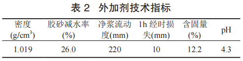

)外加剂:选用中建西部建设新材料科技有限公司生产的聚羧酸减水剂,主要性能指标见表

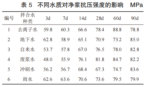

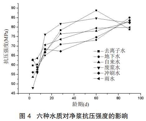

为研究六种水样成型的水泥净浆在不同龄期的抗压强度(3d7d14d28d60d90d)发展产生的影响规律,将做完净浆流动度试验的水泥净浆装入到40mm40mm40mm试模里,并一起放进标养箱(温度(201)℃,湿度90%RH)进行养护,24h后拆模标记,然后移入标养室(温度(202)℃,湿度95% RH)继续养护,到测试龄期时取出进行抗压测试试验,六种水样水泥净浆抗压强度如表和图所示。
由图可知,3d时,地下水和雨水拌制的净浆抗压强度相对较高,分别为62.862.6MPa;废浆水的强度最低,为48.0MPa,净浆活性指数为去离子水的80.27%。废浆水拌制的净浆3d强度不符合拌合用水的要求(90%)。但是28d时,废浆水拌制的净浆强度最高,为81.8MPa,净浆活性指数为去离子水的104.34%,原因是由于废浆水中的C-S-H胶凝在后期水化反应中起到了晶核效应,稳定了浆体内部颗粒结构,提高净浆的密实度和强度;冲刷水的强度相对较低,为67.3MPa,活性指数为去离子水的85.84%;冲刷水拌制的净浆28d强度不符合拌合用水的要求(90%)。90d,去离子水和废浆水拌制的净浆出现不同程度倒缩,其他水样所拌制的净浆均有所增长。

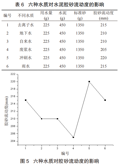

为按照GB/T 176712021《水泥胶砂强度检验方法(ISO法)》的检测要求,研究六种不同水质对水泥胶砂流动度及抗压强度(3d7d14d28d60d90d)发展产生的影响规律。具体实施方案及测试结果如表和图5所示。
由图可知,六种水样对水泥胶砂流动度的影响差异相对较小,基本在(21010)mm范围内。其中,冲刷水的胶砂流动度最大,为220mm;去离子水和雨水的相对较大,均为215mm;地下水和自来水的相对较小,均为210mm;冲刷水的最小,为205mm

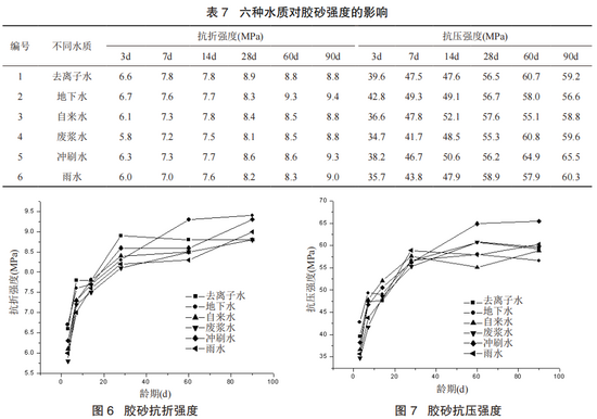

将测完胶砂流动度后的水泥胶砂装入到40mm40mm160mm试模里,并一起放进标养箱,24h后取出标记拆模,然后移入标养室中进行养护,到相应测试龄期时取出并进行抗折、抗压强度测试,测试结果见表7和图6、7。
由图与图可知,3d时,地下水的抗折强度最高,为6.7MPa;废浆水的最低,为5.8MPa,抗折活性指数为去离子水的87.88%,废浆水成型的胶砂3d抗折强度不符合拌合用水的要求(90%)。28d时,去离子水的抗折强度最高,为8.9MPa;废浆水的最低,为8.1MPa,抗折活性指数为去离子水的91.01%,废浆水成型的胶砂28d抗折强度符合拌合用水的要求。

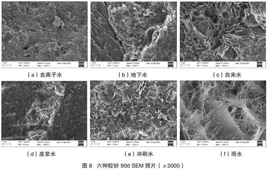

为进一步探明六种不同水质对水泥胶砂强度发展产生的微观机理,对90d胶砂破型后的水化产物进行表征,通过分析水化产物微观形貌找到六种水样之间的差异,六种水样成型的水泥胶砂90d SEM照片如图所示。
从图中可看出,90d时,去离子水成型的水泥胶砂中几乎看不到新生成的水化产物,表面分布有较多裂缝状或不规则形的孔隙,这些缺陷降低了胶砂密实度,宏观上表现为力学性明显降低,与净浆抗压强度出现的倒缩现象一致;地下水的表面较为疏松,此时水化产物以氢氧化钙(CH)为主,CH晶体在水泥石和集料界面处富集并结晶成粗大晶粒,这种结构稳定性较差,导致其强度较60d有所降低[5];自来水的表面缺陷相对与地下水有所减少,水化产物以CH为主,二次水化生成的C-S-H凝胶附着在前期水化产物表面,填充了部分空隙,内部密实度有所提高,所以其抗压强度高于地下水。废浆水的表面缺陷较少,水化产物中仍能看到部分C-S-H凝胶和少量钙矾石(AFt),且组织较为致密,力学性能优良;废浆水的表面缺陷较少,水化产物中仍能看到部分C-S-H凝胶和少量钙矾石(AFt),且组织较为致密,力学性能优良;冲刷水的水化产物丰富多样,仍能清晰看到前期生成的C-S-H凝胶、析出的CH晶体及AFt转变的AFm三者交叉攀附,使原先分散的水泥颗粒及其水化产物连结起来,构成一个三维空间牢固结合密实的整体,有效填充了前期水化反应残留空隙,内部组织更为致密,宏观上表现为力学强度较高[7];雨水中的水化产物主要为三元硅酸钙凝胶和CH晶体,这些水化产物能够填充部分空隙,提高了胶砂的抗压强度。
