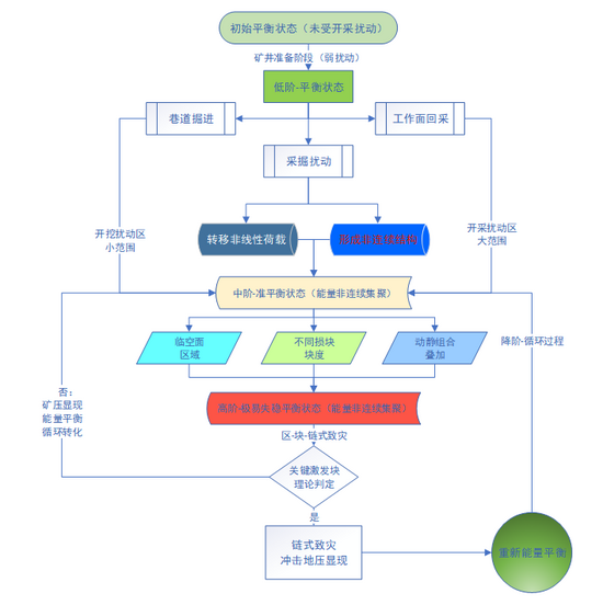

采动影响会打破深部煤岩体初始状态的能量平衡。即开挖后形成了具有临空面性质的空间,导致其承载结构发生变化,相应地随即同步产生荷载的转移。而在荷载转移路径中,初始完整结构会通过形成非连续损伤结构的方式,从而不断优化承载结构,拟借助于荷载转移和结构优化这2种方式,对采动煤岩体能量系统做出响应,最终来达到采动煤岩体能量系统相对平衡状态,否则会通过冲击地压显现与否(能量释放迅速对应冲击地压显现、能量释放缓慢对应冲击地压不显现)的方式来对能量状态进行综合调控。
深部采动煤岩体能量失稳灾变过程

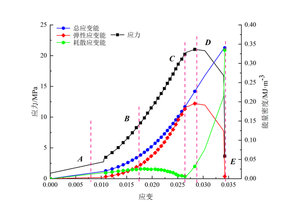

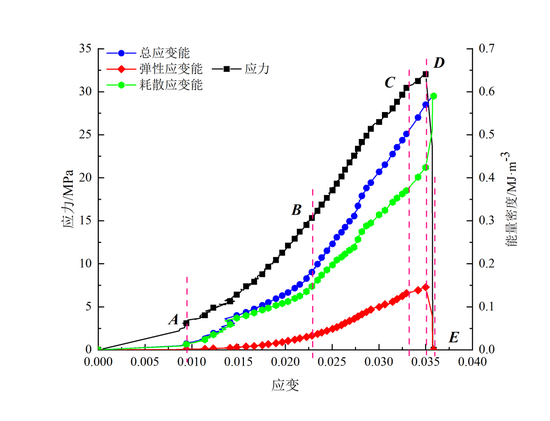

综合不同含水率条件下的能量演化曲线可以看出,能量特征随应力应变曲线的不同阶段(包括压密阶段、弹性阶段、屈服阶段和破坏阶段)表现出显著的阶段性变化规律。不同含水状态对能量演化特征产生了明显影响:在干燥状态下,试样的耗散能量密度在经历下降拐点后呈现缓慢上升的趋势,表明其破坏过程中能量释放较为渐进;而在自然含水状态与饱水状态下,耗散能量密度在明显下降之后则迅速回升。
(a)干燥状态下试样能量密度曲线
(b)饱水状态下试样能量密度曲线
不同含水状态试样单轴条件下应力、应变与能量密度的关系
