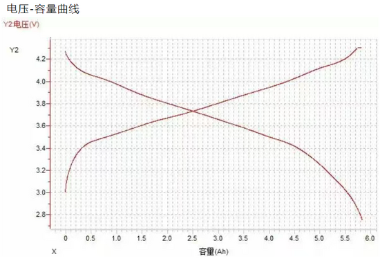

一、容量与能量测试:续航能力的基石
容量测试通过恒流放电法(如1C倍率)测量电池从满电状态至截止电压释放的总电量(Ah),反映电池的储能上限。能量测试(Wh)则记录放电过程中的电压-电流积分值,直接关联车辆续航里程。

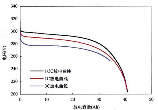

一般,对测试结果影响较大的是环境温度,放电机制也有一定影响
相同温度下不同倍率放电容量曲线
相同环境下,放电倍率越大,系统的放电容量越小。例如,同一辆电动车在高速行驶工况下,行驶距离就小;而低速行驶工况下,则可以行驶更长的距离。
环境温度越低,系统的放电容量越小。低温环境下,电车的能量(行驶距离)往往需要打折扣。

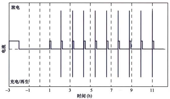

02 功率和内阻测试
内容:测定电池系统在不同温度下的可用功率和直流内阻
主要标准:ISO 12405和FreedomCAR
功率和内阻-ISO 12305测试工况示意图
功率与内阻测试是评估电池系统性能的重要方法,主要涉及高低温环境下的测试步骤和混合功率脉冲测试(HPPC)。

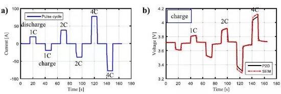

2)混合功率脉冲测试(HPPC)
  • 测试目的:测定电池系统在10%SOC~90%SOC范围内的直流内阻和可用功率。
  • SOC间隔:10%SOC。
  • 测试方法:HPPC测试通过施加脉冲电流,测量电池系统的电压响应,从而计算内阻和功率。
HPPC 测试示意图
典型脉冲充放电测试的电流曲线和电压曲线。
典型脉冲充放电测试的电流曲线和电压曲线

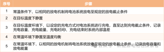

2)高能量应用:重点测试不同环境温度下充电的性能
测试方法:可能包括评估不同充电策略(如恒流充电、恒压充电、脉冲充电等)对电池性能的影响,测量充电效率,以及分析电池在长时间充电和放电循环中的性能退化。

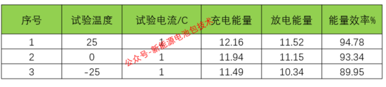

在常温、高温和低温条件下,以制造商规定的充电机制进行充电,直至达到充电截止条件,然后在常温条件下,以相同的放电机制进行放电,验证不同条件下的充电可用容量和能量。
某电池包样品能量效率测试结果

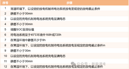

目的:验证动力电池系统在长期搁置状态下的荷电保持/恢复能力,同时自放电性能测试中最小监控单元的电压差可以作为系统内部是否有内短路隐患的依据。
测试流程:

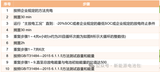

工况循环寿命
  • 纯电动车:模拟NEDC工况,总放电能量达初始值500倍时容量≥80%;
  • 混合动力车:主放电(80%→30%SOC)与主充电(30%→80%SOC)交替循环,验证功率衰减≤15%。
参考标准:GB/T31484—2015《电动汽车用动力蓄电池循环寿命要求及试验方法》
工况寿命测试目的:可以在一定程度上体现快速充放电模拟工况下动力电池系统的寿命变化趋势。
纯电动乘用车蓄电池工况循环寿命测试步骤
