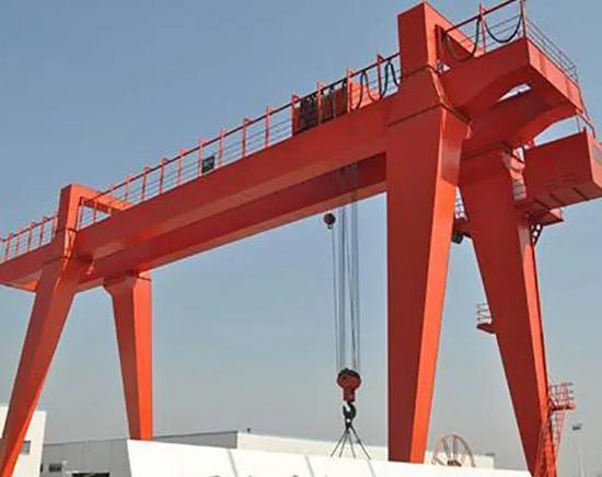

随着现代社会的飞速发展,大多数施工现场的施工方式也得到了简化,无论是从工艺还是设备方面,双梁门式起重机就是如此。它的出现大大地提高了施工现场的工作效率,同时也节约了施工的成本。
在双梁门式起重机的运行过程中,比较常见的故障就是会出现小车走行轮与轨道接触不良,具体来说就是四个行走轮只有三个与轨道紧密接触,剩余一个行走轮悬空或轮压过小,这种情况也被称为小车三条腿。
当这种故障现象出现时,往往会导致小车发生走斜、振动等问题,甚至最后小车会产生变形,与此同时,还会发生严重的啃道的现象。如果对这项故障不能及时解决,那么不仅会加大双梁门式起重机的维修成本,更会大大的缩短其使用寿命,还会严重威胁现场作业的安全。
