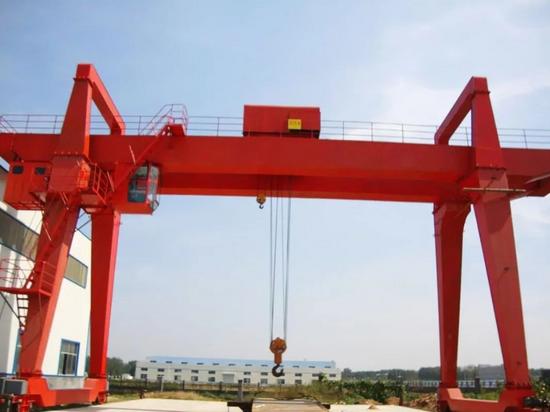

液压门式起重机在起吊重物时吊钩发生旋转是有安全隐患的,当吊钩吊起重物后发生旋转会导致穿绕在吊钩和吊臂顶滑轮组间的钢丝绳缠绕在一起,起吊物也会随吊钩一起旋转起来,就不能继续吊起或放下已吊起的重物。所以在液压门式起重机运行时要避免吊钩旋转,保证作业人员和设备的安全,因此必须避免其发生。
在液压门式起重机使用时提高稳定性能竟可能的避免吊钩旋转,具体方法包括以下几种。
在使用有多个滑轮的吊钩时,尽可能的使用靠外边的滑轮;液压门式起重机有多个吊钩时,尽可能的使用直径较大的滑轮;钢丝绳尽可能使用双股的,条件允许的情况下钢丝绳股数越多越好;在滑轮上穿钢丝绳时,吊臂顶节的滑轮和吊钩的滑轮之间不能错开太多,可以减少起落钩时钢丝绳对吊钩产生的水平旋转力;在起吊重物时,尽量增加跨距可以减少吊臂顶和吊钩之间钢丝绳的长度;起吊重物时要使用溜绳控制起吊物,起升高度比较大时先锁定吊钩不发生旋转;液压门式起重机在起吊重物时,操作要平稳,起落吊钩和回转不能同时进行;钢丝绳在选购的时候选择品质高的,能降低旋转;滑轮上的钢丝绳在使用一段时间后,要把固定端解开或者重新穿绕,释放钢丝绳内的扭矩。
避免吊钩旋转的方法还有很多,只有在液压门式起重机日常的使用中多观察,根据经验的积累不断的完善,尽量的避免安全事故的发生。
