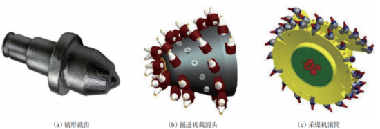

截齿分布在采煤机截割头及掘进机滚筒,是掘进机/采煤机的重要关键部件,截齿、采煤机截割头及掘进机滚筒如图1所示。在地下严苛的服役环境下,需具有超强承载、耐磨、耐蚀、耐热、超轻量化和高可靠性等特性。受材料、结构和制造工艺等多重因素的影响,在材料-结构-再制造工艺方面存在严重的不匹配性。主要表现为3个方面。

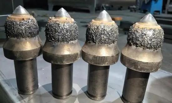

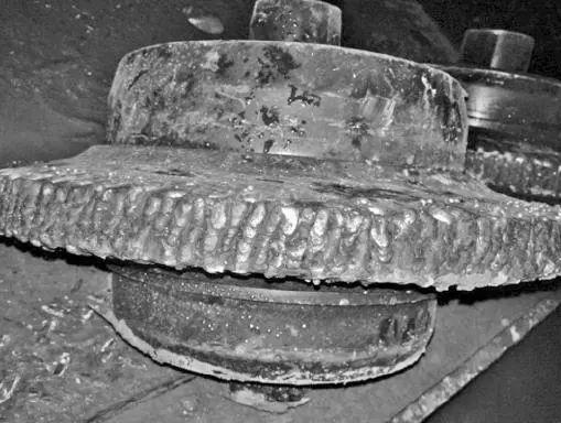

截齿再制造经历了不同阶段。早期截齿主要采用传统焊接方法进行再制造,此阶段技术相对简单,主要局部补焊截齿表面磨损以延长截齿使用寿命,但焊接热输入大,难以恢复截齿最初形状及性能。随着焊接技术的进步,在焊缝中加入碳化钨等陶瓷增强相方法,提高截齿使用寿命,碳化钨合金颗粒堆焊再制造截齿如图2所示。

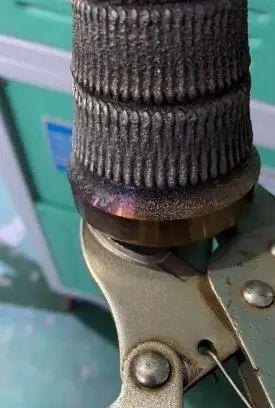

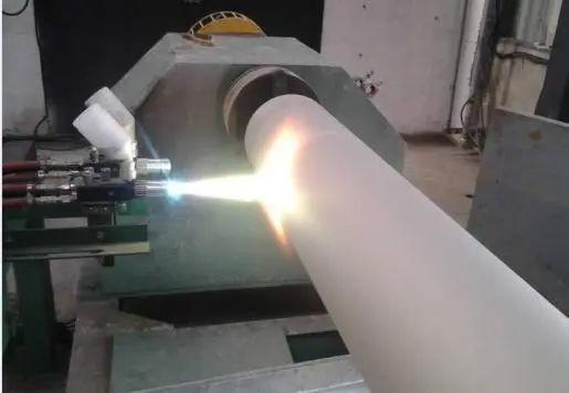

等离子弧焊技术在截齿再制造中也得到一定应用,利用高温等离子弧进行表面堆焊修复,控制修复材料与基体结合强度,通过该技术修复截齿,提高抗冲击和耐磨性能,适用于高强度工作的掘进设备,等离子弧焊再制造截齿如图3所示。

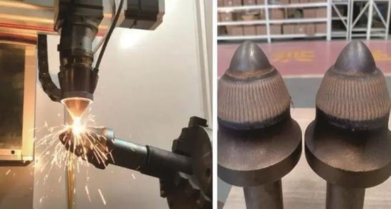

激光熔覆通过在基体表面添加熔覆材料,利用高能量密度激光束,使熔覆材料与基体表面一起熔凝在基体表面的快速凝固方法,形成与基材具有完全不同成分和性能的合金层。20世纪90年代,激光熔覆技术逐步进入工业应用,特别是在修复和强化高价值零部件方面。与热喷涂相比,激光熔覆具有更高的结合强度和更精准的控制能力。通过激光熔覆在截齿表面形成致密且硬度高的熔覆层,提高了截齿耐磨性和抗冲击性能。该技术在煤矿截齿修复中逐渐被采用,并随着激光熔覆设备的发展,修复成本不断降低而得到广泛推广,经激光熔覆再制造的截齿,表面硬度高、耐磨和抗冲击性能好,能很好地保护硬质合金头,满足长期承受各种磨损和介质腐蚀,提高了截齿服役时间,激光熔覆再制造截齿如图5所示。

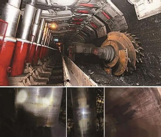

液压支架是煤炭开采中重要的支护设备,立柱是连接顶梁和底座的关键部件,承受顶板载荷并释放压力,受到煤矿井下恶劣工作环境的影响,液压支架立柱在使用过程中易出现不同程度的损伤,表面磨损比较严重加之不同程度的腐蚀,直接影响液压支架立柱和缸筒密封性、支撑力减弱,缩短了液压支架的使用寿命,基于此,开展了多种液压支架立柱再制造技术,液压支架立柱腐蚀、磨损失效如图6所示。

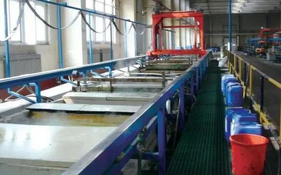

早期液压支架立柱普遍采用电镀技术进行表面防护,如图7所示。该技术发展相对成熟,电镀技术表面处理光洁度、镀层硬度高,在干摩擦条件下摩擦因数最低,且耐磨性更好。但电镀工艺沉积速率较慢,一般约为25 μm/h,当涂层厚度高于0.2~0.4 mm时,电镀效率会受到一定限制,电镀液覆盖能力和分散能力表现较差,采用象形阳极以及辅助阴极等方式,无法实现电力线的均匀分布。
图7 电镀表面防护再制造立柱
我国煤炭资源部分区域井下环境中富含Cl-、S2-等强腐蚀离子,加之高粉尘、强磨损工况,降低了液压支架立柱的服役寿命;采矿过程中飞溅颗粒也对镀层表面产生划痕,加剧了镀层腐蚀损坏。电镀过程中产生铬雾及含铬废水,环境污染严重,也会对人体产生损害;镀铬产品若未能有效回收,对环境产生二次污染,致使电镀技术逐渐退出液压支架立柱的表面防护处理。

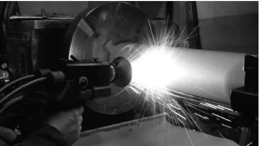

热喷涂再制造技术在立柱表面得到一定程度的应用,如图9所示。高速电弧喷涂是再制造立柱应用效果较好的热喷涂方法,以电弧为热源,将熔化的金属丝用高速气流雾化,并以高速喷射到工件表面形成涂层,如图10所示。高速电弧喷涂赋予工件表面优异的耐磨、防腐、防滑、耐高温等性能,在立柱修复和再制造领域中得到广泛的应用。
图9 热喷涂表面再制造立柱
图10 高速电弧喷涂

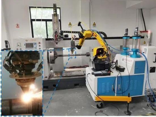

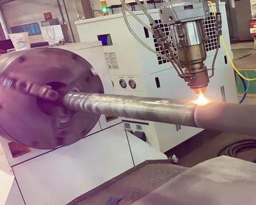

高速激光熔覆与常规激光熔覆技术不同,其粉末与激光束在熔池上方约1 mm汇集,粉末以熔融液滴形式进入熔池,只有少部分能量用于基材表面形成微熔池。高速激光熔覆技术对基体热输入更低,缩短了熔池存续时间,有效提高了涂层制备效率,制备涂层具有更低的粗糙度,后续仅需磨削加工即可投入使用。高速激光熔覆技术的发明是表面再制造技术发展历程中的革命性进步,解决了工业界熔覆效率问题,具有里程碑的意义,高速激光熔覆技术再制造立柱如图13所示。
图13 高速激光熔覆技术再制造立柱
高速激光熔覆提高了液压支架立柱的生产效率,但生产成本较高,不能满足激光熔覆技术完全替代电镀技术的要求。基于此,中国矿业大学极端装备制造与成形联合实验室开发了高速激光熔覆-车削-滚压多工艺复合再制造技术,并获得长尺寸外圆表面激光熔覆及后处理装置与方法专利。该技术在激光熔覆后对零件表面进行车削,引入滚压复合加工后处理工艺,降低了立柱表面粗糙度并提高了抗疲劳性能。该技术集成了智能化加工软件,建立了大规格轴类零件高速激光熔覆智能加工示范平台,提高了液压支架立柱表面的耐磨、耐蚀性能,且不影响液压支柱原有的力学性能;延长使用寿命,综合性能优于传统再制造技术。高速激光熔-车削-滚压多工艺复合再制造立柱如图14所示。
图14 高速激光熔-车削-滚压多工艺复合再制造立柱

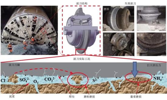

盾构盘形滚刀刀圈是盾构机或TBM掘进机执行掘进任务的关键部件,刀圈在贯入、挤压、破碎岩石的过程中,承受来自刀盘巨大的推力和转矩,破岩时产生的冲击及岩石磨损、局部高温、振动、周围介质腐蚀,都会导致刀圈失效,尤以均匀磨损和偏磨为主。因此,对磨损的刀圈增材再制造,提高材料利用率、延长服役寿命,具有重要的经济价值,盾构滚刀失效形式如图15所示。
图15 盾构滚刀失效形式

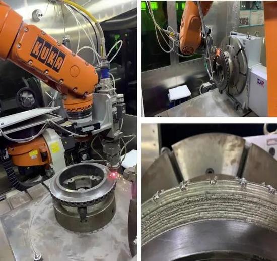

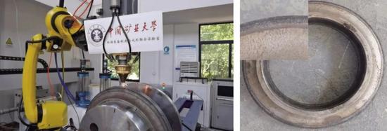

激光熔覆是快速加热快速冷却的表面改性技术,近年来激光器成本降低以及相关材料领域的进步,逐步引入热流密度更加集中的技术到滚刀再制造;受限于熔覆效率(光斑大小通常仅3 mm、单层熔覆厚度小)和更复杂的温度场变化,仅能对滚刀侧面进行较薄熔覆层再制造,如图17所示为中国矿业大学极端装备制造与成形联合实验室在2008年进行的滚刀侧面激光熔覆,一定程度上提高了滚刀寿命。
图17 盾构滚刀刀圈侧面激光熔覆
