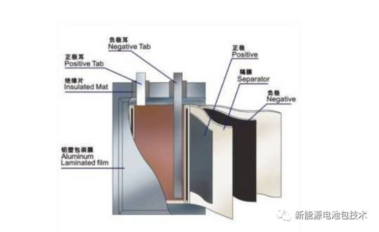

对于锂离子电池来说,通常使用的正极集流体是铝箔,负极集流体是铜箔。为了保证集流体在电池内部稳定性,二者纯度都要求在98%以上。随着锂电技术的不断发展,无论是用于数码产品的锂电池还是电动汽车的电池,我们都希望电池的能量密度尽量高,电池的重量越来越轻,而在集流体这块最主要就是降低集流体的厚度和重量,从直观上来减少电池的体积和重量。锂离子电池的正极为什么用铝箔,而负极用铜箔,原因有以下三点:

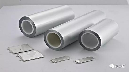

二是铜铝箔在空气中也相对比较稳定。铝很容易跟空气中的氧气发生化学反应,在铝表面层生成一层致密的氧化膜,阻止铝的进一步反应,而这层很薄的氧化膜在电解液中对铝也有一定的保护作用。铜在空气中本身比较稳定,在干燥的空气中基本不反应。
三是锂电池正负极电位决定正极用铝箔,负极用铜箔,而非反过来正极电位高,铜箔在高电位下很容易被氧化,而铝的氧化电位高,且铝箔表层有致密的氧化膜,对内部的铝也有较好的保护作用。采用两者做集流体都是因为两者导电性好,质地比较软(可能这也会有利于粘结),也相对常见比较廉价,同时两者表面都能形成一层氧化物保护膜。

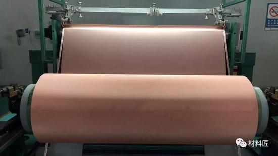

随着近些年锂电迅猛发展,锂电池用集流体发展也很快。正极铝箔由前几年的16um降低到14um,再到12um,现在已经不少电池生产厂家已经量产使用10um的铝箔,甚至用到8um。而负极用铜箔,由于本身铜箔柔韧性较好,其厚度由之前12um降低到10um,再到8um,到目前有很大部分电池厂家量产用6um,以及部分厂家正在开发的5um/4um都是有可能使用的。由于锂电池对于使用的铜铝箔纯度要求高,材料的密度基本在同一水平,随着开发厚度的降低,其面密度也相应降低,电池的重量自然也是越来越小,符合我们对于锂电池的需求。
锂电用铜铝箔表面粗糙度要求:
对于集流体,除了其厚度重量对锂电池有影响外,集流体表面性能对电池的生产及性能也有较大的影响。尤其是负极集流体,由于制备技术的缺陷,市场上的铜箔以单面毛、双面毛、双面粗化品种为主。这种两面结构不对称导致负极两面涂层接触电阻不对称,进而使两面负极容量不能均匀释放;同时,两面不对称也引发负极涂层粘结强度不一致,是的两面负极涂层充放电循环寿命严重失衡,进而加快电池容量的衰减。
