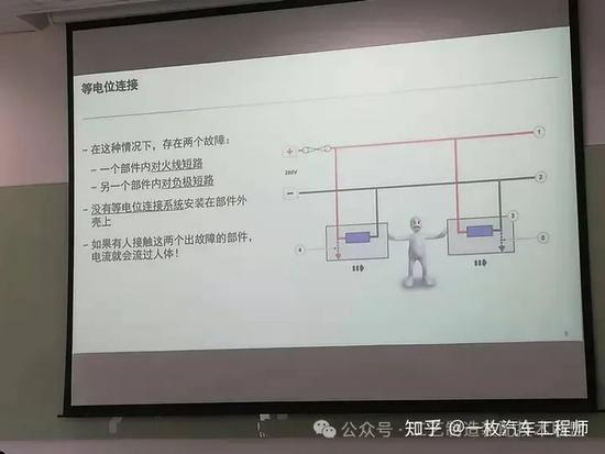

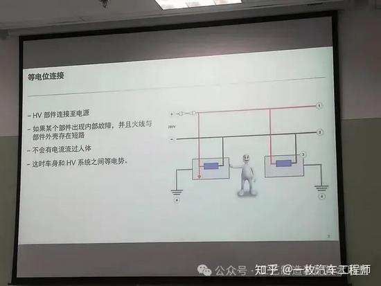

看一组图来了解等电位连接的重要性
Fig.1 高压部件短路故障+有等电位连接—安全
Fig.2 高压部件短路故障+有等电位连接—安全
Fig.3 高压部件短路故障+无等电位连接—不安全等电位连接方法及要求

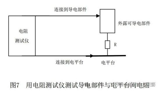

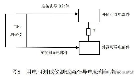

在GB XXXXX-XXXX 电动汽车安全要求(征求意见稿)中,就提出电位均衡测试可用电阻测试仪直接测量。
电位均衡可用电阻测试仪直接测量,也可以采用独立直流电源配合电流和电压检测设备进行测量。其中电阻测试仪的测量电流可调,电阻测试分辨率高于0.01 Ω 。独立直流电源电压也可调节。
测试方法如下:a) 将电阻测试仪的两个探针分别连接外露的可导电外壳或者遮栏,以及距离不超过 2.5 m 的电平台。如图 7 中所示;b) 增大测试电流,使测试电流大小至少达到 0.2 A;c) 将电阻测试仪的两个探针分别连接两个外露电可导电外壳或者遮栏,且探针测量点的距离不超过 2.5 m。如图 8 中所示;d) 重复步骤 b。
