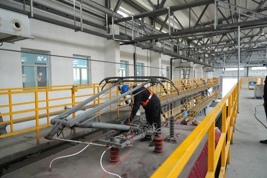

视频中,这个装置名叫“整备平台语音联控系统”。自从用上这个小发明,作业人员检查受电弓时,省力又方便!

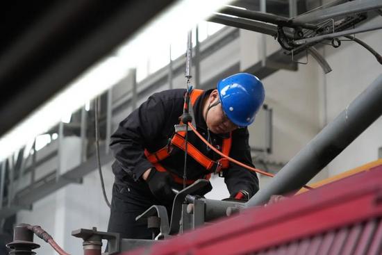

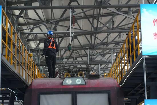

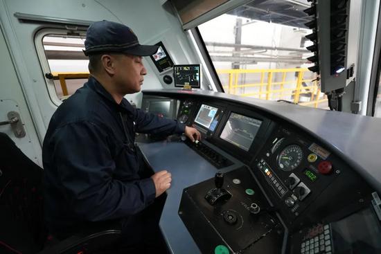

受电弓检查属于车顶检查作业的一项。小发明尚未研制以前,受电弓检查保养员做好安全措施,拿着工具,登上车顶后喊出:“升前弓!”地检司机从机车驾驶室内探出头,回应:“升弓作业。”
这种依靠双人“大吼”传达指令的模式,经常受到嘈杂环境的干扰,从而影响指令的清晰传达。这成为合作开展受电弓检查作业的一项难点。

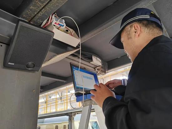

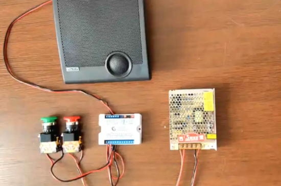

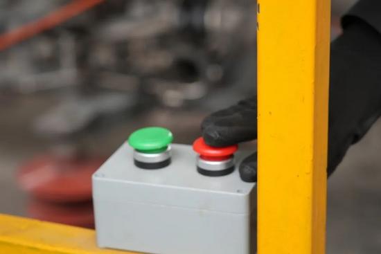

从2024年7月想出解决思路,到2025年3月初装成品,组员们自己绘制草图、研究电路、采买和加工零件,用主机、音箱、电源配适器,搭配8个红绿手动按钮,完成样品打造。
效果怎么样?

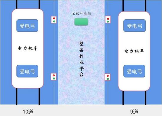

近日,QC小组完成了装置的最终打造,顺利实现一套设备同时控制两条整备线的机车受电弓检查作业,在联控应答中提升作业效率

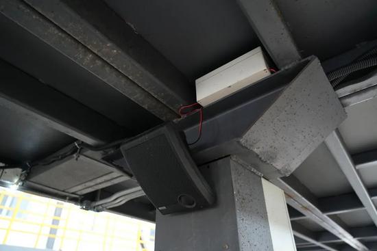

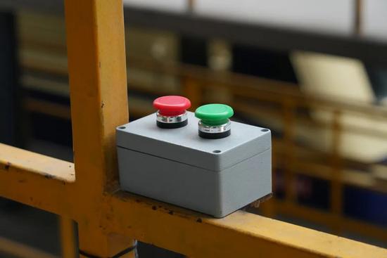

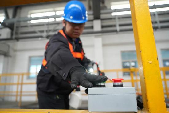

在整套装置中,绿色按键代表升弓红色按键代表降弓,按键外部罩有绝缘盒,被安装在整备平台三层对应前后弓位置的栏杆上。主机和音箱等装置则被安装在二层整备平台顶部。
语音播报设置男声、女声,以此区分相邻两道整备线的机车受电弓升降指令。
(整备线9道和10道的语音播报)
职工研制的这个小发明,操作简单、不占空间,使用24V安全电压,全套设备成本仅480元。
