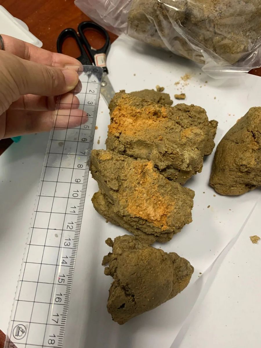

泥饼取样分析
“春风号”盾构机使用常压刀盘,在常压环境下即可对刀盘正面的滚刀检修,但边刮刀及副梁少数滚刀需要带压进仓更换。自始发掘进以来,盾构机长时间在上软下硬,以强风化花岗岩、中风化花岗岩为主的复合地层中掘进,黏土含量达67.5%,先后穿越三条糜棱岩断裂带及一条构造角砾岩断裂带。加之外部因素造成频繁停机,泥水循环不畅加剧泥饼堆积。

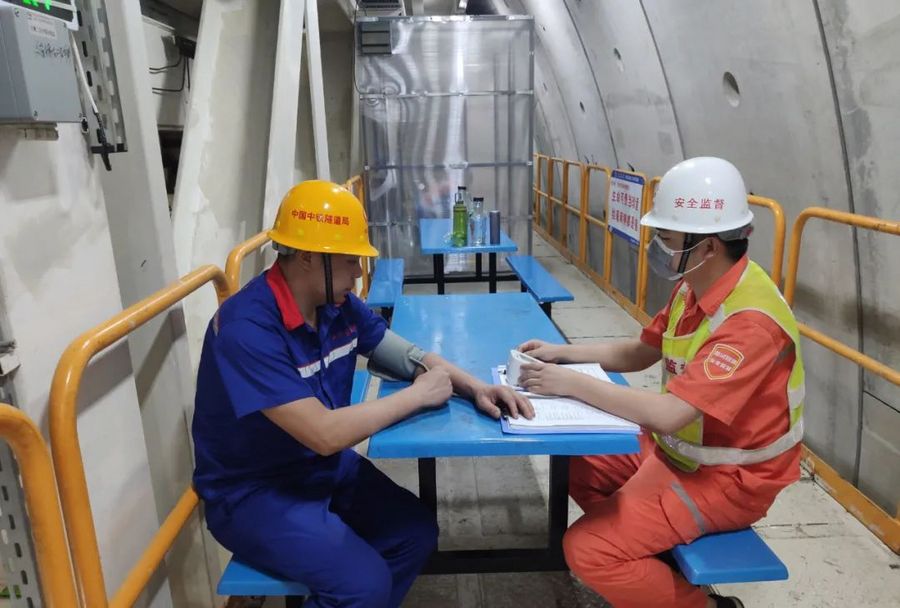

进仓前血压检测
本次作业实施前,春风隧道项目举行盾构带压进仓专家咨询及现场培训会,邀请多位知名盾构专家现场指导,对进仓人员进行专项交底,并进行了带压进仓作业桌面推演。为确保带压进仓作业顺利进行,保护带压进仓人员和地面建筑设施安全,进仓期间,项目班子成员轮班带队,地面安排值班人员24小时不间断巡查并实时通报。所有进仓作业人员严格进行血压、体温、酒精检测,采用便携式气体检测仪检测气垫仓内的空气质量,确保满足带压作业各气体含量限值中要求。
