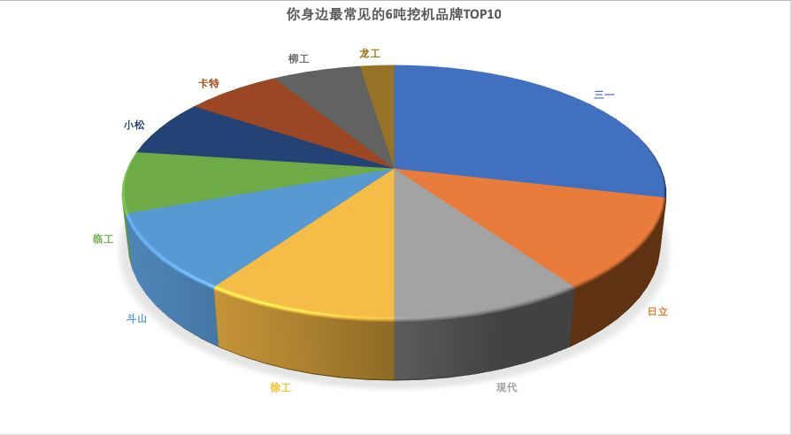

很巧,铁甲网近期刚进行了一个“6吨级挖机哪家强”的问卷调查,很遗憾,这个有望横挑所有挖掘机的品牌——威克诺森仅排在第13名,更多的甲友把卡特、小松、斗山、久保田排在了他们的购买清单前面。
调研问卷:甲友身边最常见的6吨级挖机TOP10

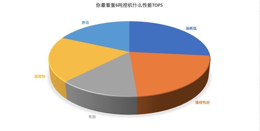

调查问卷结果显示:甲友在购买6吨级挖机时,尤为关注的几个方面是,油耗低、操控性好、速度快、干活有劲等性能。
问卷调查:你最看重6吨级挖机的哪些性能TOP5

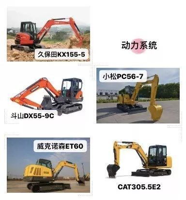

首先,看动力系统,五款挖掘机均符合国三标准。小松PC56-7、久保田KX155-5、CAT305.5E2均采用久保田柴油机,额定输出功率为29~34kW;斗山DX55-9C、威克诺森ET60则采用洋马4TNV94L发动机,缸径均在94mm,排量均为3.054升,在额定功率上明显更大些。
其中久保田KX155-5搭载的是低噪音/低油耗的V2403-M-DI-E3,ECO模式/自动怠速模式。斗山DX55-9C同样有自动怠速模式,CAT305.5E2则是手动怠速模式,小松PC56-7具备涡轮增压,能输入较大功率。
自动怠速系统,操作杆停止动作4秒钟,发动机自动转换为怠速运转,再次操作,发动机立即回复至原先转速,从而达到节省燃油的目的。由此看见,久保田KX155-5和斗山DX55-9C油耗节省会更加明显。
威克诺森采用ECU控制的电喷燃油系统,经过高海拔和高温环境下测试,能够适应35 ℃和3300米高原工况。值得一提的是,在整车部件布局方面,威克诺森ET60采用“低温区域和高温区域”的严格分布, ET60驾驶室与发动机隔离,工作环境可达45 ℃。

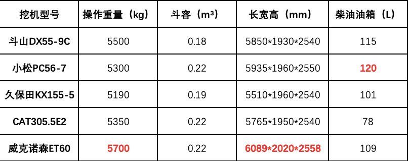

从五款挖机的整体外观看,威克诺森ET60是5.7吨标准尾挖掘机,操作重量位居第一,在尺寸上,长宽高均是最大。同吨级的挖机,车外形尺寸大,能拿到更高的施工单价,在帮助用户赚钱方面,威克诺森ET60还是具备一定的优势。
在挖斗斗容方面,小松PC56-7、CAT305.5E2和威克诺森ET60都是0.22方,另外两款则分别是0.18方的斗山DX55-9C和0.19方的久保田KX155-5挖掘机。
柴油油箱容积一般三位数,CAT305.5E2只有78升,在五款挖机中,容积最小。威克诺森ET60油箱容积为109升,也算是中等,满足工地需求。

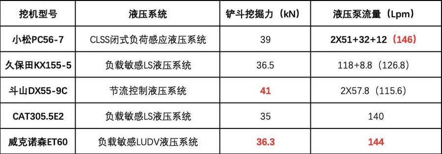

从五款挖机的液压系统主要参数来看,斗山DX55-9C以41kN的铲斗挖掘力居首位,小松PC56-7则以146Lpm的液压泵流量位居榜首。挖掘力和液压泵流量在实际作业时,被理解为“力气大”“有劲儿”。威克诺森ET60铲斗挖掘力36.3kN,位居第三,但是液压泵流量144Lpm,仅次于小松PC56-7挖掘机,在五款挖机中,实力不容小觑。
此外,斗山DX55-9C节能控制液压系统可有效减少工作时液压内部的不稳定,减少功率损失。小松PC56-7挖掘机配备CLSS闭式负荷感应液压系统,节省燃油并单独控制各种功能压力,拥有复合操作性好等优势。
威克诺森采用德国博世力士乐负载敏感LUDV液压系统和主阀、可变量液压泵。其特点是由单泵供油,优化复合动作,确保同一级别中更大的挖掘力和更快的循环速度。
久保田KX155-5采用LS液压系统,挖机根据操纵杆的幅度分配所需液压油流量,发动机的负荷小,避免流量损失,能够实现各种微动操作和复合操作。
Cat®E2系列迷你挖标配HDH负载感应流量共享液压系统,保证挖掘力量大,操作动作敏捷,新一代多回路控制系统又会使挖掘机的效率显著增加,有效降低油耗。
