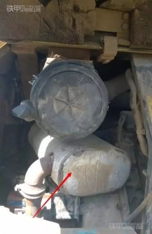

在消音器上也可以体现,真车消音器上包裹隔热棉,外表面包有光亮的锡纸,内部也带有隔音棉。
消音器
真机的消音器盖子后面有出厂日期,有的也没有。上面显示的日期往后推1-3个月为改设备出厂日期。
消音器盖子

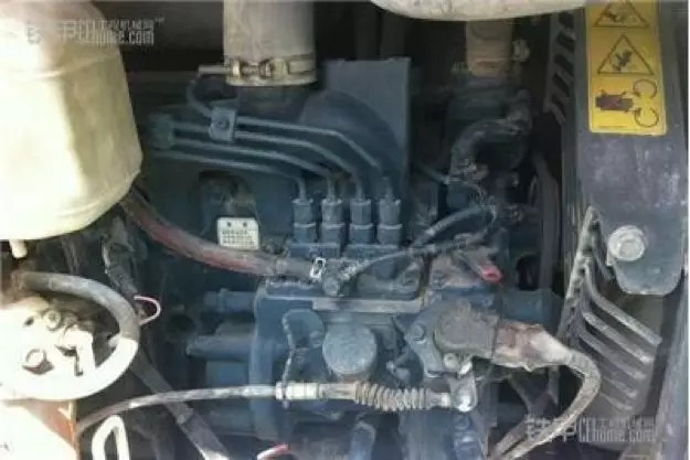

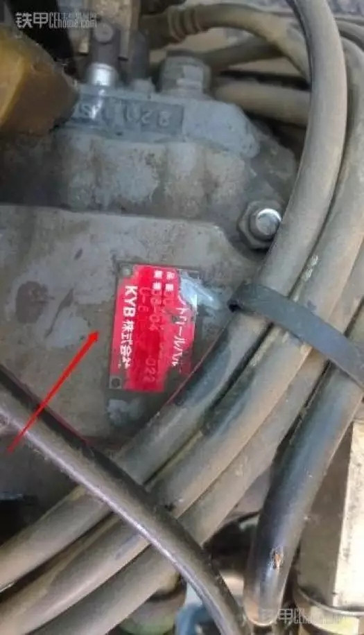

其实泵铭牌上也能体现,看泵上铭牌是否相符,一般这个不好改。
泵铭牌

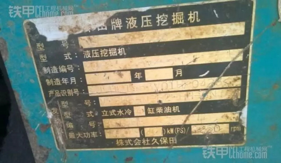

机身铭牌是最明显的识别处,但也是最容易的改的地方,改大架号比较费点事。
机身铭牌

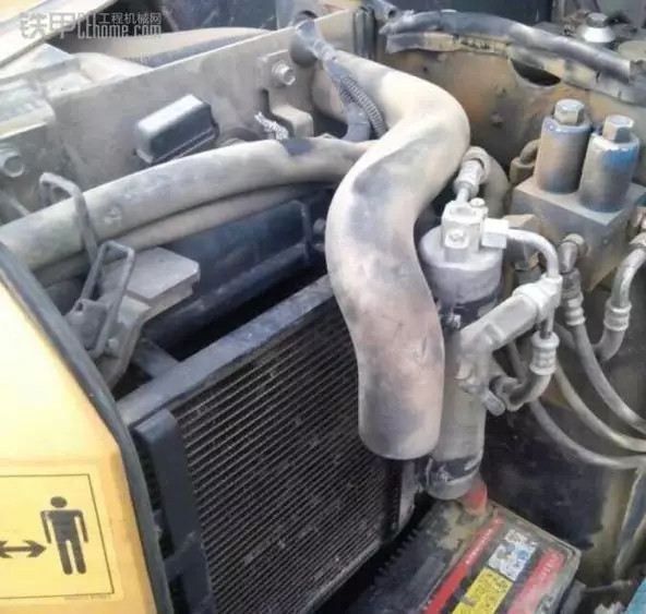

2.通过细微部件判断出厂日期。

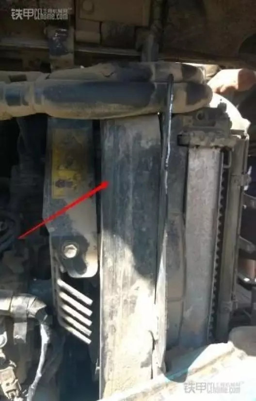

例如:散热器出口位置带不带细管,判断是否是 07 年前后的车。

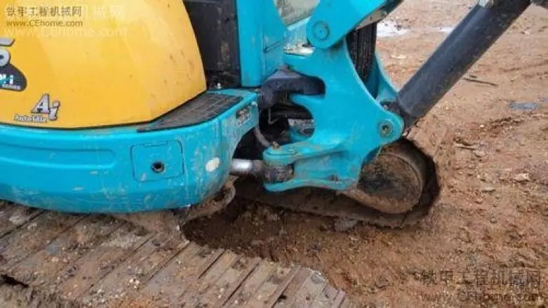

6.全车做漆效果会不会更好,边梁做漆影响大不?
全车做漆做得好肯定有卖点,就像娶媳妇,谁都想娶好看的。而且外表能看出机手爱不  爱惜车。边梁做

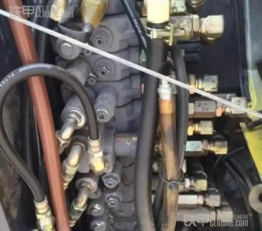

可以根据有无掉漆来判断,泵拆一遍不好辨别。
