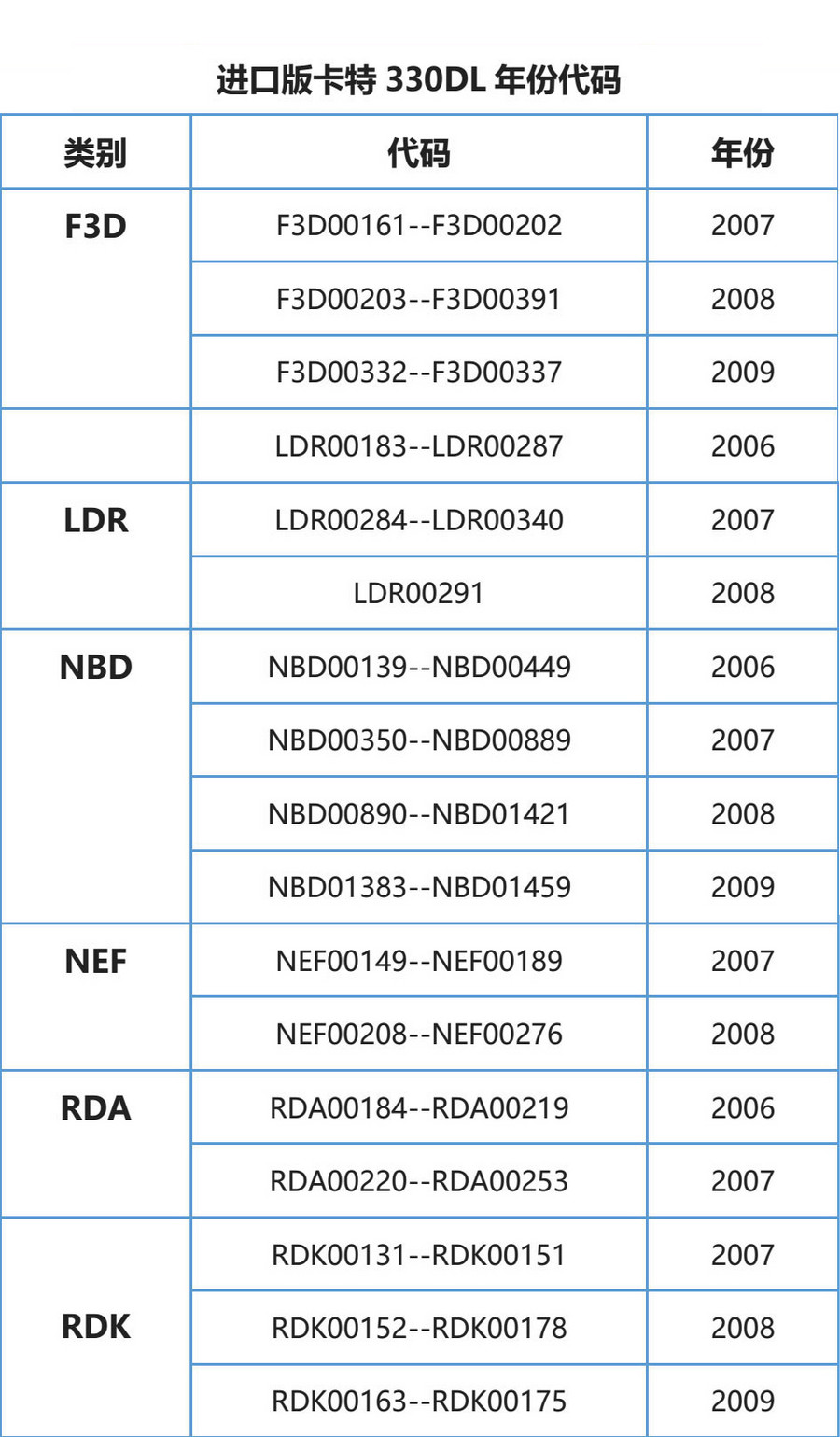

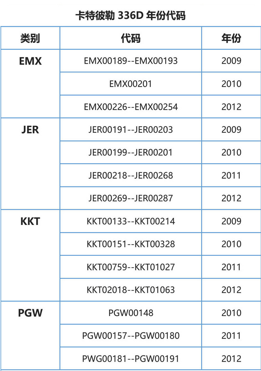

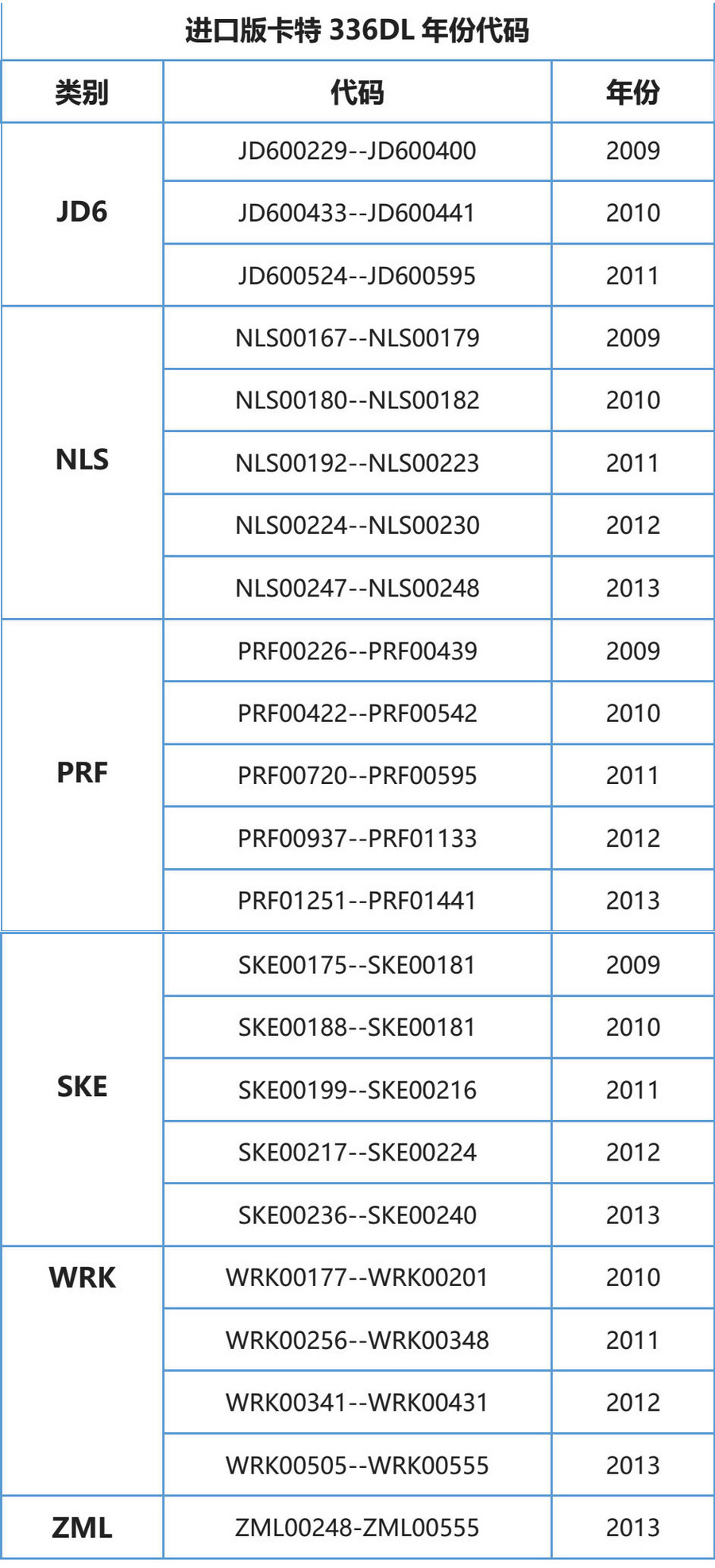

下面为大家分享下卡特330和336机器代码对应的生产年份。
如果挖掘机的铭牌没有被更换,那么这些数据是可以对的上的,如果挖掘机的编号改了,或者是从低机号改了高机号,那么这些数据无法参考,请以实际设备的编号为准。
