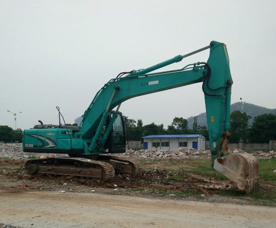

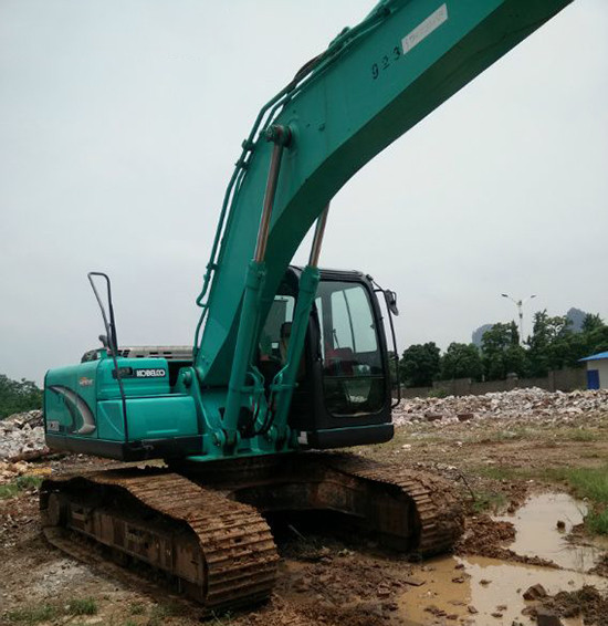

初提神钢SK200-8​二手机,车况不错,三大件完好

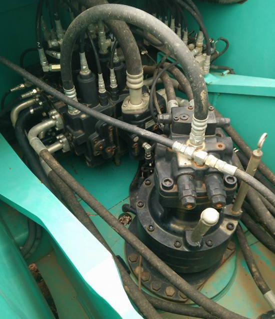

进口神钢SK200-8(别的地方叫神钢SK200-11),深圳宝安区机械城购买,老板说机子是纯2手(日本拉过来的,国内没使用记录),不知道是不是真的。机子表上时间为4779小时(个人觉得小时数不准)。机子外表有小面积翻新,转盘没间隙,底座完好,3大件不渗油。原斗0.8的(买回来时给加宽了,目前0.99)。机子带有原装炮管和炮阀(没用过炮锤)、转向调节器,没有称重阀(我们这的人说带称重阀的机子速度慢点)。

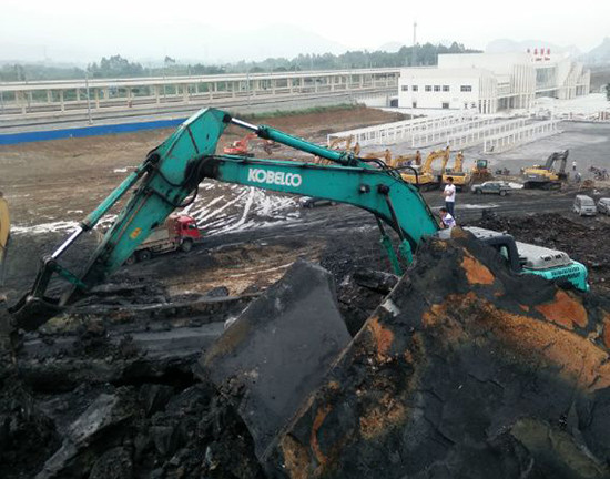

目前机子在我们这边的高铁站(桂林西站)施工,主要就是装车,按方算的,2块一方(石头),车子装满24方。装车一般都是6分钟以内,场地不好,炮打不深,不好挖,挖机没平台,装完一车得撤走了,别人的车才能退进来。炮机打得多的话,效益还是蛮好的,不过现在也能挣点,总比晒铁好点,能挣点就是一点。南方上半年雨水多,大多数都是停着的,我们这地方以神钢跟大宇(斗山)居多,神钢居首。前3年我们这到处能见到大宇机子,(大宇机子,打炮很好使,配件便宜,维修方便,唯一不好的就是驾驶室总是一样,没什么变化)。也是这几年神钢在我们这才吃香,我们这边比较认可神钢,有些工地点名要神钢,有些老板不知道神钢叫什么,就问你,你那挖机是不是绿色的,是绿色的就行,呵呵,这都是实话。
