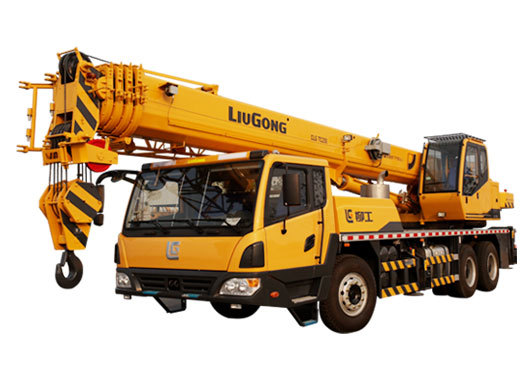

汽车起重机
汽车起重机是装在普通汽车底盘或特制汽车底盘上的一种起重机,其行驶驾驶室与起重操纵室分开设置。

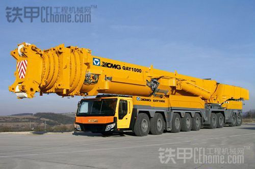

全路面起重机
外形与汽车起重机非常相似。它既能像汽车起重机一样快速转移、长距离行驶,又可满足在狭小和崎岖不平或泥泞场地上作业的要求,可以实现行驶速度快,多桥驱动,全轮转向,三种转向方式,离地间隙大,爬坡能力高,可不用支腿吊重等功能,但价格较高,对使用和维护水平要求也比较高。
