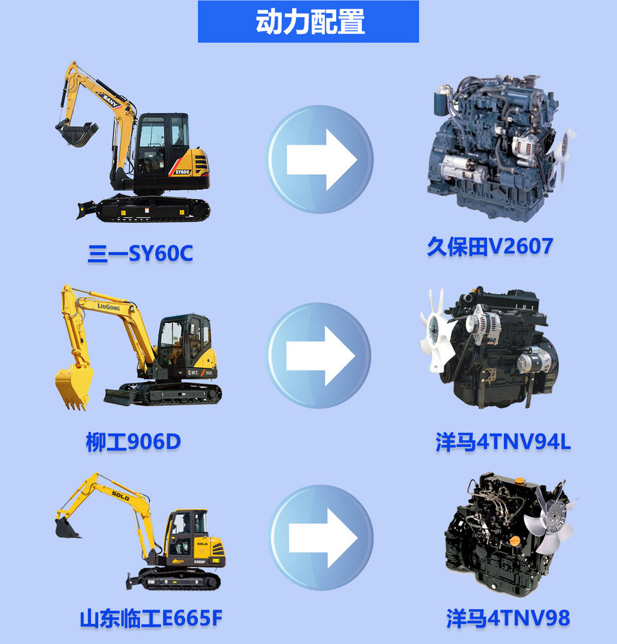

三款小挖均采用主流合资品牌发动机,三一SY60C-10采用久保田发动机,柳工906D与山东临工E665F均采用洋马发动机,不同之处在于906D发动机为洋马4TNV94L,缸径94mm,E665F发动机为洋马4TNV98L,缸径98mm,两款发动机汽缸行程均为110mm。
从三款挖掘机的发动机参数上看,山东临工E665F的发动机排量比柳工906D略高,但功率相近,三一SY60C的久保田发动机功率略低,为36KW。三款发动机喷油方式均为直喷,并且都达到非道路移动机械国三排放标准。

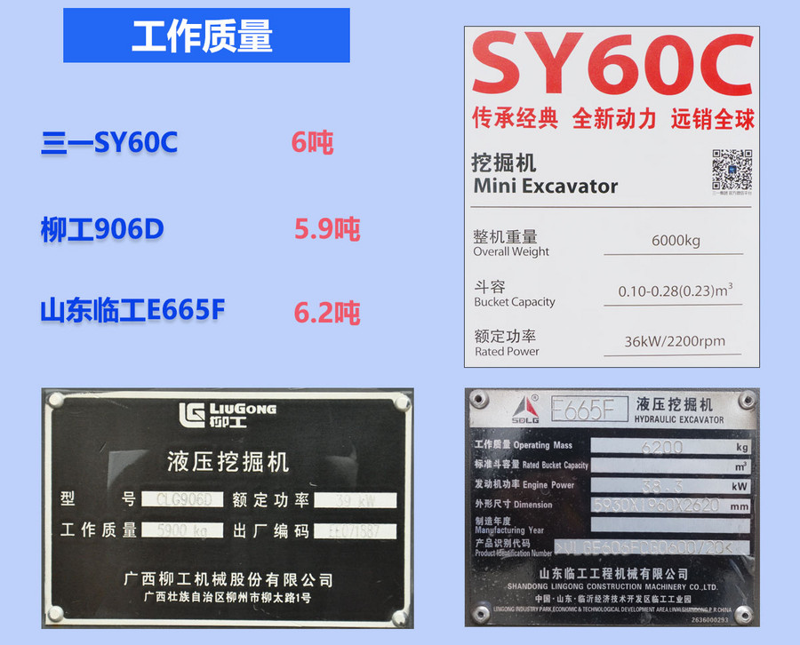

同是6吨级别小挖,临工E665F工作质量最大,为6.2吨,柳工906D最低,为5.9吨。但是工作质量的大小并不能代表某一机型工作稳定性的优劣,挖掘机的工作稳定性主要与履带长度、宽度、机身宽度和整车配重设计有关。

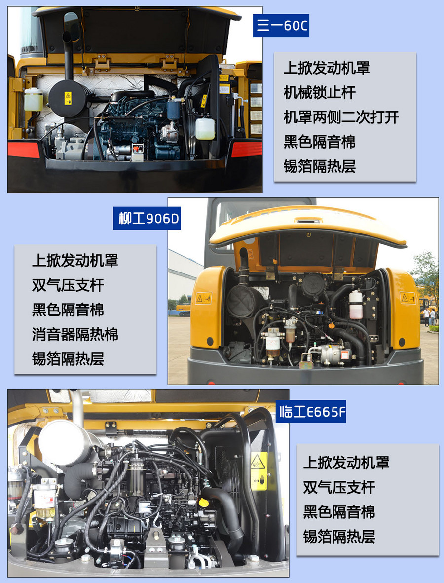

三款小挖的发动机罩开启方式均为上掀式,其中临工的发动机罩最大,后期对发动机进行维护更加方便。柳工的发动机罩可开启部分较小,仅有尾部可上掀,但在侧面散热器处设计有侧门可打开。
三款小挖在发动机舱内和机罩上均安装有隔音棉,柳工906D在消音器上也包裹有隔热棉,一定程度上有助于发动机降温。发动机罩的支撑方面,三一使用的是机械锁止杆,柳工和临工均使用双气压挺杆,开合的便利性都要优于三一。
在发动机舱的布置方面,三一匹配的久保田发动机体积上小于柳工和临工的两款洋马发动机,发动机舱显得更加简洁,空间更大,在后期维护方面优势大。
在发动机保养方面,柳工与临工采用的洋马发动机均为3道柴滤,并安装有2道油水分离器,三一采用的久保田发动机为2道柴滤,并含有1道油水分离器。三款机型的柴滤均为外挂式安装,在日常保养的便捷性上不分上下。
三款机型均为1道机油滤芯,机滤直接安装在发动机上,使用滤芯扳手更换也稍费劲。

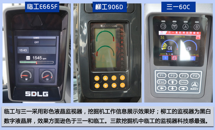

临工与三一采用彩色液晶监视器,柳工的监视器为蓝光的黑白数字液晶屏,彩色液晶屏显示效果好比黑白屏好很多,三款机型在监视器首页上均能显示发动机温度、燃油剩余量和发动机转速信息,设备的故障及报警信息可以直接在监视器上显示。

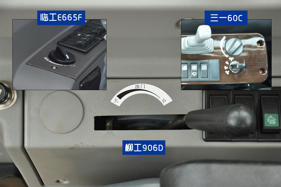

在油门控制方面,临工和三一采用电子油门旋钮,领先于柳工的手拉式机械油门。电子油门旋钮可以通过原车的设置逐格调整油门,能够较为精准控制发动机转速,而手拉式油门就只能根据监视器的转速显示凭感觉调整了。
当然,手拉式的油门也是有优点的,那就是故障率极低,但是以目前的产业进步状况来看,电子油门才是适合于时代的产品。

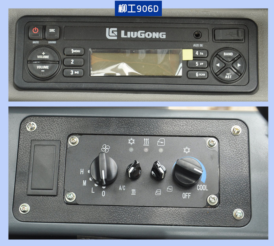

柳工906D收音机除了基础功能外,还具备AUX音源输入和USB输入功能,虽然是两项简单的功能,但是却可以摆脱电台限制,可随时通过手机等音源设备或是U盘播放音乐。
在空调方面,柳工906D通过几个旋钮控制空调工作状态,旋钮阻尼稍大,但有助于可以准确调整档位。
而临工则是通过三个圆柱形旋钮控制空调,阻尼较轻,操作手感非常舒适。
