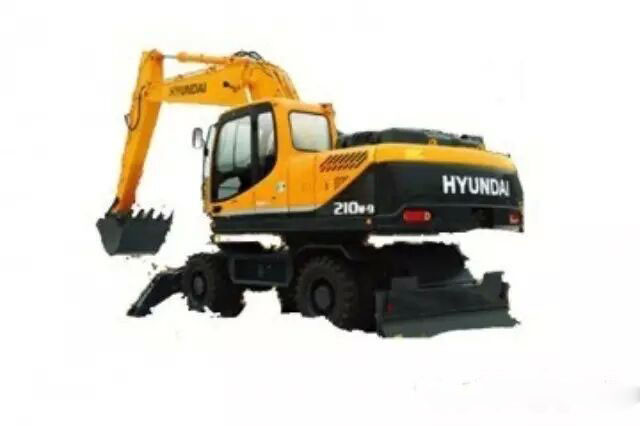

一台2012年出厂的现代R210W-9轮式挖掘机,使用时间为4000小时。在拆除一些违章的建筑、清理垃圾以及将垃圾进行装车的过程中出现动臂突然不能动作,而铲斗、斗杆、调整液压缸均工作正常.如强制操作动臂,则发动机负荷明显增加,最终熄火的现象.告知维修师傅后,开始对这台设备进行维修。
故障原因可能是:多路换向阀中的动臂阀的阀芯卡死;动臂先导阀的油口不能打开;动臂油管管路堵塞;油压不足,动臂阀芯无法移动.
现代R210W-9轮式挖掘机
