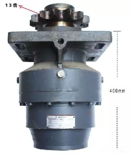

减速机中的战斗机—摊铺机分料减速器
减速机一般用于低转速大扭矩的传动设备,把电动机、内燃机或其他高速运转的动力通过减速机的输入轴上的齿数少的齿轮啮合输出轴上的大齿轮来达到减速的目的,普通的减速机也会有几对相同原理齿轮达到理想的减速效果,大小齿轮的齿数之比,就是传动比。
为什么要采用减速机,不在设备生产设计上完成减速机的功能呢?
加了减速机可以降低转动惯量,一般是速比的平方降低,这对于控制来说很重要,能及时的控制起停、变速。通过减速机增大了扭矩也就相当于增大了输入功率,能减小输入电机所需的功率(在需要调速的场合),一般情况电机要比减速机昂贵,所以考虑要采用减速机。减速机在传动中有保护电机的作用,运行中减速机承受较大扭矩,过载时传递到电机只有过载量除以减速比的数值,若直接由电机承担可能会引起电机的损坏。在过载非常大的时候减速机会先被损坏,而减速机只需要更换备件就可以恢复使用,费用相对较低,如果电机直接损坏维修相对较慢,费用也高。在电机直接连接负载低速运行时电机为了要满足输出扭矩电流必然会增大很多,这对于电机的散热及绝缘必然会有更高的要求,从节能角度也是不可取的,如果使用减速机的话就可以降低这些问题的影响。
减速箱
