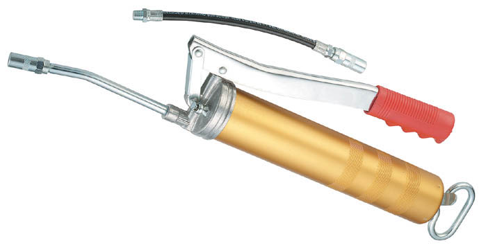

把黄油填充到黄油枪是一个比较耗时,又有点技术含量的活。为什么说有点技术含量呢?有一定工龄的挖掘机操作手都知道,黄油填充到黄油枪时一定要装满,尽量不要有空气,有空气的话黄油枪就会射不出黄油,排空气费时费事,那么怎样才能避免黄油枪里进空气呢?在我们填充黄油的时候,黄油枪尾部的拉杆一定不要一次性拉到底,因为这样的话黄油枪的枪筒太深,我们无法用工具把黄油枪底部填实,可以采用一次拉进7到10厘米的进度,这样的话就很容易把这7到10厘米填实,当把这7到10厘米的进度填实之后,我们再拉进。这样我们依次填充,黄油枪里就尽可能少的进入空气。

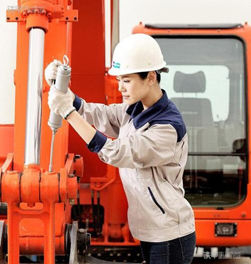

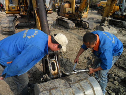

2.拿出黄油枪,带上手套,将黄油枪头用力挤压入黄油嘴,此时黄油枪头与黄油枪嘴在一条直线上,摆动黄油枪压力臂进行加注,加注到黄油刚好溢出销轴为止。
3.铲斗的两个销轴一定要每天都打油,必须打的溢出油来,小臂和大臂就是每次少打勤打,每次15下左右吧,大臂根的两个可以多打点。
