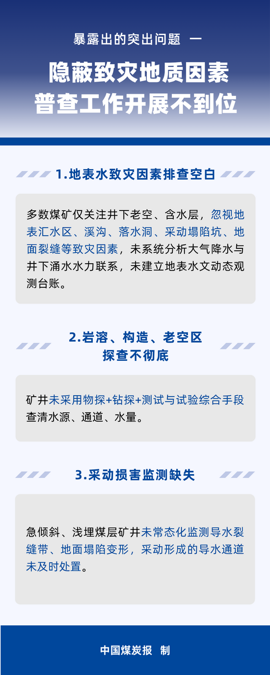

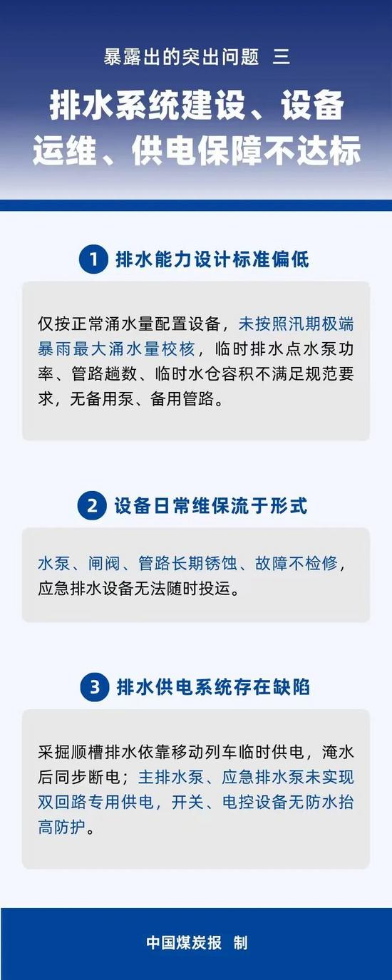

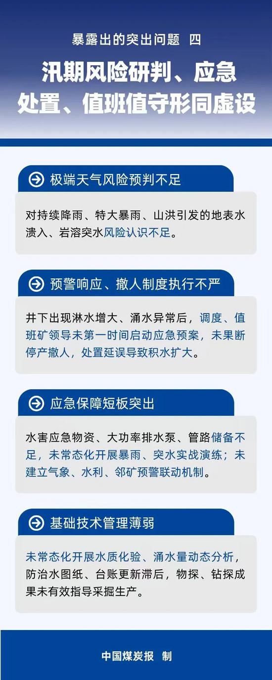

暴露出部分煤矿对地表水害风险重视不够,地表致灾因素排查不到位,排水系统、供电保障等方面存在短板,汛期风险研判、应急撤人处置落实流于形式等突出问题

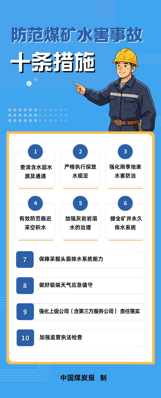

各煤矿企业务必摒弃麻痹侥幸心理
压紧压实水害防治主体责任
推动各项防洪治水措施落地见效
牢牢守住煤矿汛期安全生产底线

降雨沿断层裂隙下渗,排水能力不足致运输顺槽被淹
绥阳县尹家山煤矿现开采C3煤层的11309工作面,11309工作面最大埋深286.9米,最小181米,平均233.95米。2026年4月27日至29日连续降雨,大气降水通过断层裂隙等渗入井下。4月28日,11309工作面开始渗水,初始涌水量为92.26立方米/小时。最大涌水量为565立方米/小时,由于运输顺槽排水系统能力配备不足,涌水量大于排水能力,造成11309运输顺槽被淹,总积水量为7320.14立方米。

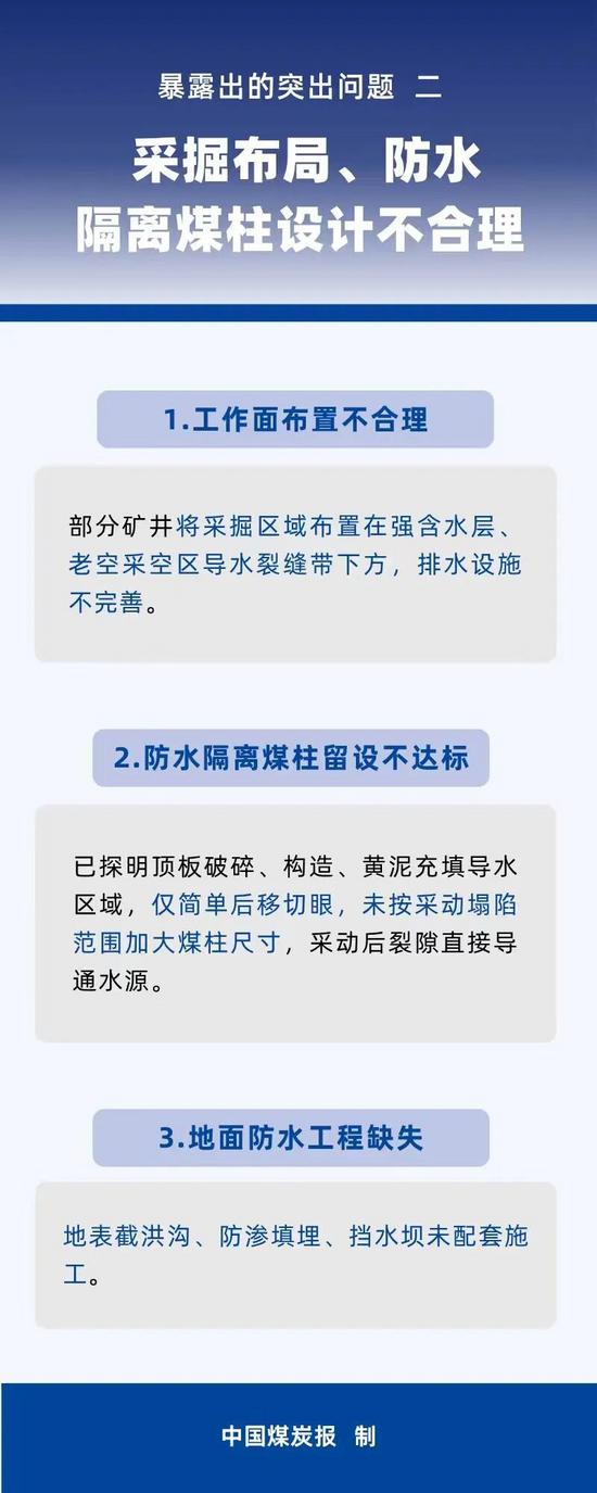

地表塌陷带导水,涌水诱发瓦斯超限事故
2026年5月9日22时33分,大气降水经地表裂隙、塌陷带汇集后,经原苏田煤矿1101采空区的地面塌陷带渗入杨家寨煤矿1101-1采煤工作面切眼上部,初始涌水量约20立方米/分,5分钟后水量开始减少,1小时后涌水量减少到约12立方米/小时,7.6小时后涌水量减少到约5.6立方米/小时,到5月11日15时40分,涌水量稳定至约1.74立方米/小时。至5月12日6时55分,累计出水量292.4立方米。涌水导致煤体解析瓦斯涌出,发生超限事故。

暴雨河道行洪受阻,洪水倒灌引发通风中断瓦斯报警
2026年5月17日4时01分许,天降大暴雨(155毫米),临近煤矿的吹聋河段地面行洪通道流量大(吹聋河上游为8平方千米的汇水区),吹聋河河道内存在崩塌落石堆积体未及时清理,影响河道的泄洪能力,行洪区水位快速上涨,洪水漫过河堤,进入工业广场,涌入主扇风机房供电室(洪水行洪痕迹高于主扇风机房供电室30厘米),同时供电室房顶漏水,主扇风机停止运转,井下通风停止,造成11605采面运输巷T4超限报警。

强降雨地表水入渗,积水淹没水泵房造成多巷道被淹
2026年5月17日20时10分许,金沙县安能煤矿受强降雨天气影响,地表水通过地表裂隙渗透至井下,最大涌水量达590立方米/小时,井底车场内积水持续上涨并漫入井下中央水泵房,造成泵房内4台排水泵电机进水,无法启动,排水中断。5月17日20时10分,中央水泵房水泵、井底车场应急水泵被淹停止运转,最终导致副斜井、一盘区轨道大巷、井底车场均被淹。

岩溶管道导水突水,泵房失效导致井筒被淹
2026年5月18日10时05分许,织金县戴家田煤矿受强降雨天气影响,地表水通过岩溶管道渗透至主斜井里程K0+290m出水点(5月17日17时涌水量为4000立方米/小时;5月18日13时涌水量达2400立方米/小时),积水持续上涨并漫入井下+1183米水泵房,造成泵房内3台排水泵电机进水,无法启动,排水中断。该矿井口标高+1296米,井筒内水位标高升至+1289米,井筒被淹。

采空区受降雨充水,排水能力不足诱发瓦斯超限报警
2026年6月13日以来持续降雨,地表水渗入火烧铺矿羊场坡井区采空区,导致11035采煤工作面回风巷内的原放水钻孔涌水量增大。17日4时10分,回风巷原五部皮带机头右帮排水钻孔(5#涌水点)出现涌水,最大涌水量为8立方米/小时;原三部皮带钻机(3#出水点)位置钻孔出现涌水,最大涌水量为60立方米/小时;原三部皮带中部(2#出水点)电泵抽水位置帮上出现涌水,最大涌水量为15立方米/小时;原四部皮带机头(4#涌水点)打钻用管子引水点涌水增大,最大涌水量为10立方米/小时。回风巷涌水量最大为134.2立方米/小时,运输巷涌水量最大为68立方米/小时,11035采煤工作面配备的排水系统能力不足,至10时59分许回风巷3#、4#排水点处巷道被水淹没,不能通风,导致工作面T1、T0、T3甲烷传感器超限报警。
上述事故虽未造成人员伤亡
但影响极其恶劣,教训十分深刻
暴露出部分煤矿在地表水害及老空水害防治、防洪防汛措施等方面存在诸多突出问题
煤炭企业务必高度警醒
把水害防治摆在安全工作突出位置
从严从实落实各项防汛治水措施
全力防范化解水害重大风险
坚决守住煤矿安全生产底线
