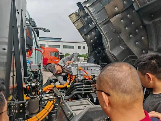

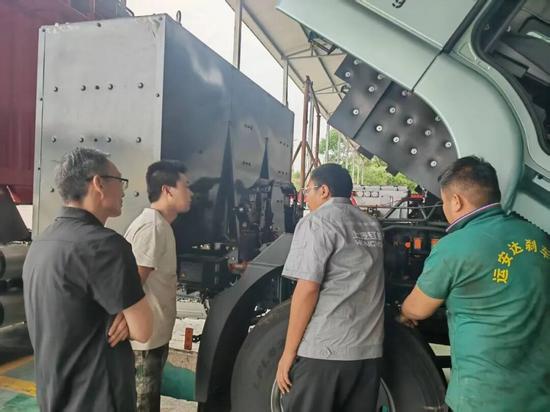

关键点1:动力电池与液冷系统——高温到来前,先把散热状态查清
动力电池的养护,重点不是凭经验判断,而是按手册检查液冷、箱体、线束和仪表状态。手册明确建议:高温前,前往服务站检查电池系统及液冷设备运行状况。
• 检查膨胀水箱液位是否处于上下刻线之间,观察冷却管路及接头是否存在渗漏、老化或变形;冷却液不足时,应按车型要求补充,不得混用不同品种的防冻液。
• 按手册要求,每月检查电池框架、电池仓、液冷系统以及水冷机组风道和冷凝器格栅;电池箱、高压盒外观及高低压线束检查周期为3个月,涉及高压的项目应交由授权服务商处理。
• 对于配备水冷机组的车型,运行中如发现电池平均温度超过50℃,属于异常情形;应按要求检查水冷机组,问题未排除时及时联系授权服务商。动力电池系统每年至少进行一次全面保养。

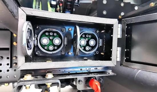

关键点2:规范充电与高压防护——充电前先检查,充电时别冒险
补能要避开高温暴晒,并把充电环境、枪座状态和操作顺序放在效率之前。手册强调,非专业人员不得擅自拆卸动力电池、电机控制器等高压部件。
• 选择通风、干燥、远离液体和火源的场所充电,尽量避免阳光直射及白天高温时段;充电前确认充电口和连接器内无积水、异物、锈蚀或破损,插拔充电枪时保持双手干燥。
• 使用符合国家标准的充电设备和“自动充电”功能,不得使用“手动充电”功能,也不得带载拔枪;充电结束后,应先关闭充电设备电源,再拔下充电枪并关闭充电口。
• 纯电车型按手册要求每三日至少进行一次自动满充,混合动力车型不适用该项要求;仪表提示“电池需保养”时,应尽快按规定处理。若充电时出现异味、冒烟或异常报警,立即停止充电并联系服务站。
