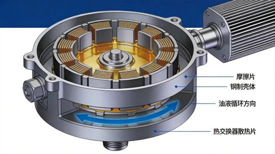

因此,叉车使用的刹车就是"湿式多片式刹车"。把刹车泡在油里面,多层摩擦片浸泡在油液中。每次刹车产生的热量,直接被油带走,通过热交换器散掉。
而这样做有两大优点:
车停原地也能散热。 干式刹车得车跑起来才有风冷,叉车经常在原地作业,风冷基本没用。油冷是强制冷却,不管车动不动,热量都散得掉。
维护成本低。 干式刹车几个月就得检查一次密封件——因为高温会把热量传到密封件上,加速老化漏油,湿式刹车则不需要。
当然,这个系统还配了一个"蓄能器"。在发动机(电机)突然熄火,或者连续下坡时动力跟不上这些情况下,蓄能器里储存的能量还能给刹车供压,确保车能停下来。

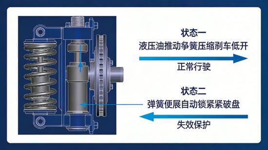

所以在驻车制动的设计上,我们用了不同的设计理念——失效安全。
原理是这样的:弹簧负责"刹",液压油负责"松"。也就是说,只要液压系统压力不够(不管是漏油了、泵坏了、还是动力熄火了),弹簧就会自动把制动盘压紧。
车不仅仅是"刹住了",更是"不松开就永远刹着"。
类比一下:这就像货车的"气刹"——气压不够的时候,车根本走不了。同理,我们把这个逻辑搬到叉车上,不同地方就是叉车采用液压弹簧。
当刹车的指令从"你拉一下才刹",换成"系统没压力就自动刹车",提高了安全性,确保不管有没有人在车上,它都能老老实实在原地。
