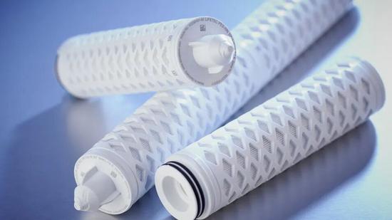

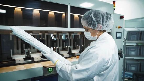

熔喷过滤器多年来一直是预过滤的常规选择,但测试数据表明,唐纳森的LifeTec™ 滤芯可大幅提升过滤性能:其过滤表面积提升400%,在不阻碍工艺流速的前提下,可拦截更多污染物。
折叠式预过滤器(左)在相同体积内承载更多滤材,较熔喷滤芯(右)大幅增大表面积,从而提升截留效果与使用寿命。
这款高密度滤材采用特殊结构设计:进水侧孔径更大,向出水侧逐步收窄至更小孔径。这种“漏斗式”结构可形成精准的微米级截留区间,让预过滤的实际效果更有保障。

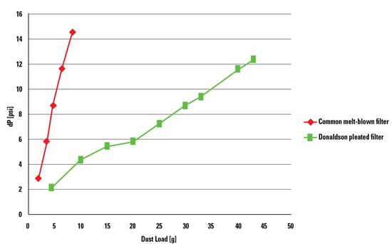

对比普通熔喷过滤器,唐纳森折叠式预过滤器的纳污容量更高、运行压差更低、使用寿命更长。
