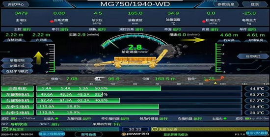

采煤机运行环境状态感知采用分布式传感技术,实现采煤机关键部件状态实时监测,采煤机电控箱及自动化控制系统集成位置监测、摇臂角度感知、摇臂调高、油位、油温、油压、瓦斯监测等传感器,实时显示所监测的传感数据。采煤机运行环境状态感知传感器配置如图1,采煤机控制软件界面如图2所示。

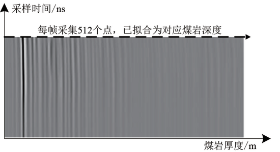

煤岩界面识别采用雷达与γ射线融合识别技术,双源传感器数据互补融合,规避单一识别方式的环境干扰问题,精准判断煤岩分界位置,为后续滚筒自动调高、截割参数优化提供核心数据支撑,煤岩界面识别如图3所示。

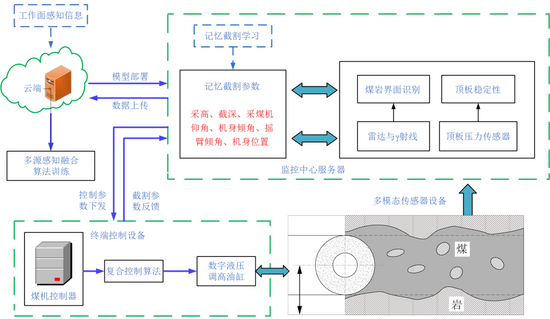

智能自适应截割技术突破传统记忆截割的机械复现局限,构建“记忆截割+智能感知修正”的智能自适应截割体系,深度融合经验驱动的记忆截割与模型驱动的智能感知,以记忆截割为基础工艺参数记录载体,煤岩识别、顶板压力监测等智能感知数据为动态修正依据,使采煤机从“被动执行轨迹”到“主动适应地质变化”转变,实现复杂地质条件下采煤机的自主决策、动态适应与高精度截割,提升开采效率、安全性和煤质指标,多源感知融合的智能自适应截割控制流程如图4所示。
图4 多源感知融合的智能自适应截割控制流程
智能自适应截割系统首先通过示教运行,在采煤机运行过程中记忆采高、截深、采煤机仰角、机身倾角、摇臂倾角、机身位置的具体数据,作为截割的“骨架”模型。记忆截割技术按照实际学习的采煤工艺实现两端头的斜切、割三角煤等工艺。
在自动运行阶段,智能自适应截割系统启动后优先调用记忆截割模型驱动设备运行,雷达与γ射线传感器实时扫描煤岩界面获取煤岩界面识别数据及顶板压力数据,惯导系统实时反馈机身姿态,若地质条件变化,感知数据与记忆截割轨迹偏差超过设定阈值,系统将自动抑制记忆模型指令,输出基于当前煤岩识别结果的控制参数,实现从“被动复现”到“主动适应”的转变。当根据多源感知融合的煤层顶板情况进行采煤机截割参数调整后,智能自适应截割系统自动学习新的记忆截割参数,实现记忆截割参数更新。

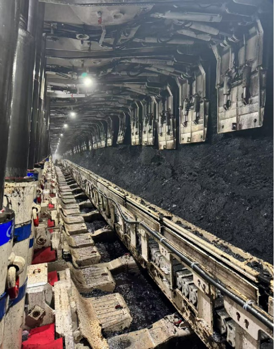

骆驼山煤矿110901工作面安装了智能控制系统,可实现综采工作面设备一键启停与远程集中控制。目前工作面设备及相关系统已在井下工业性试验超过12个月,工作面年推进536 m,月均产煤13.18万t,较预期提升28%;工作面日推进速度达1.8 m/天,较预期提升38%;截割效率提升至280 t/h,无效截割时间减少65%。开采期间未出现严重设备故障情况,采煤机智能截割技术满足生产要求,实现融合瓦斯、煤岩界面、设备状态等多维感知数据的智能截割控制功能,减轻人工劳动强度,提高系统运行效率,工作面现场实施效果见图5。
