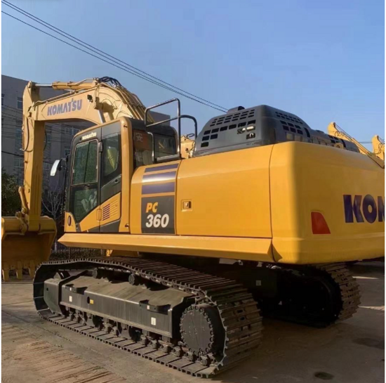

  1. 绕车一周:别急着点火。先看看地面有无油渍、水渍,检查履带板螺栓有无松动或缺失。松动的履带板在行走时可能断裂甩出,非常危险。
  2. 检查机油尺:发动机冷却一夜,油位最准。液位低于下限,要查明是正常消耗还是存在泄漏,并及时添加同型号机油。
  3. 看水箱:检查副水箱冷却液位。务必加注纯净水或蒸馏水,切忌直接用河水或井水,里面的矿物质煮沸后会形成水垢,像给发动机“糊上一层水泥”,严重影响散热,导致高温拉缸。
  4. 查电池:看一眼电瓶桩头有无白色结晶(硫酸盐),是否紧固。松动打火的桩头是火灾隐患。
