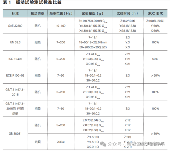

1)GB/T 31467 .3-2015 的制定对于我 国规范车用动力电池系统的测试具有重要的 意义,其中的振动测试参考 ISO 12405,但 其将 SOC 调整到 100%。该标准规定了动力 电池系统的在 X、Y 和 Z 三个方向上各进行 21h 的随机振动。
2)GB/T 31467 .3-2015 的 2017 年 第 1 号修改单。GB/T 31467 .3 的振动试验要 求相对比较严苛,试验的通过率较低,虽然 企业可以通过产品的改进满足标准的要求, 但同时也会造成结构强度过度增大,成本增 加,与整车轻量化原则相违背。大量实车测 试数据也证明实车的振动载荷相对柔和。因此, 在 2017 年将 GB/T 31467 .3 的振动 要求改为 1 号修改单的内容。其参考 ECE R100-02,规定动力电池系统做垂直方向的3h 扫频试验。
3)GB 38031 是我国车用动力电池领域 的第一个国家强制标准,它将代替 GB/T 31467 .3,规范车用动力电池的测试要求。该标准的振动试验规定将电池包或系统的 SOC 调整为不低于 50%,振动试验载荷根 据车型的不同也有所不同,试验分为随机振 动和定频振动两部分。其中随机振动的功率 谱密度(PSD)是根据大量不同车型在道路 行驶中的实测数据而来,更接近我国新能源 车辆的动力电池系统的实际受载情况。与 GB/T 31467 .3 和其 1 号修改单相比,GB 38031 的振动试验更加合理。国内外动力电池系统的振动标准既有联 系,又有区别 [1] ,很多是有 ISO 12405 和 SAE J2380 演化而来,但各标准的试验条 件(例如频率范围、试验量级)和试验样品 的要求有所不同,各标准的主要参数对比见 表 1。

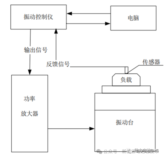

振动试验一般是使用振动台完成的,振 动台有机械振动台、液压振动台和电动振动 台等。电动振动台是应用比较广泛的一种类 型,其工作频率宽,振动波形好,控制和操 作方便, 一般可满足 2Hz 以上的振动试验。电动振动台的工作示意图见图 1,试验条件 通过电脑的控制软件设置,经振动控制仪发送驱动信号给功率放大器,信号经放大后驱动振动台开始振动,加速度传感器采集控制 点的振动信号并反馈给控制仪,控制软件会 根据反馈信号自动调整驱动信号,以使样品所受的振动载荷与目标谱一致。振动试验 前,需要核对振动台的能力是否符合试验的 要求,振动台的主要参数有最大推力、最大加速度、最大速度、最大位移和频率范围等。

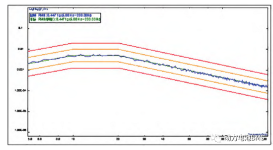

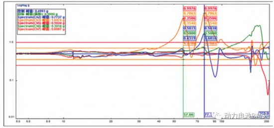

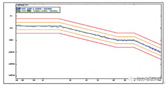

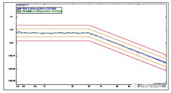

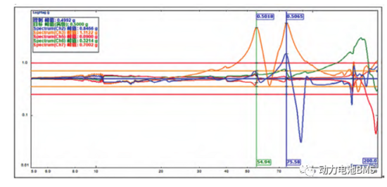

本文选用了一款乘用车用动力电池系 统,参考 GB38031 进行随机振动试验。振 动试验前,对电池包进行性能测试,包括容 量、绝缘和气密性等,功能检查正常后开展 振动试验。通过夹具将电池包固定在振动台 上,电池包和夹具的固定方式、螺栓规格和 实车装配保持一致。控制点传感器布置在夹 具与电池包固定的螺栓附近,采用 4 个对角 位置的传感器的进行算术平均值控制。在随 机振动前后进行扫频试验,以测试样品的固 有频率,扫频范围 5 至 200Hz,扫频速度 1Oct/min, 振动量级 0 .5g。Z 方向振动前 后的扫频数据见图 2 和图 3, 由图可见 Z 方 向振动前一阶固有频率是 57 .06Hz, 振动后 的一阶固有频率是 54 .94Hz, 试验前后变化 不大。按照 GB38031 的要求, 样品先后在 Z、 Y、X 三个方向上做随机和定频振动,三个 方向的随机振动功率谱密度见图 4 ~图 6。振动试验过程中,电池包的监控参数无异常 变化, 外观结构完好, 无泄漏、破裂等现象。试验后,对电池包进行性能测试,电池包绝缘正常、容量无明显变化、气密性合格,符 合测试要求。
图 2 Z 方向振动前扫频
图 3 Z 方向振动后扫频

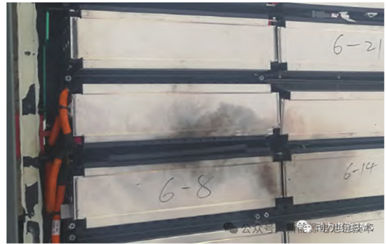

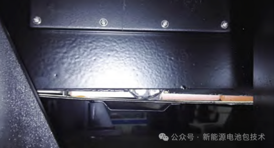

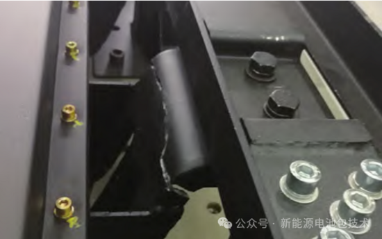

根据以往的振动试验经验,动力电池系 统的振动测试失效形式主要有下面几个方 面:1) 电池包上下壳体开裂, 见图 7 所示;2) 电池包的挂耳或嵌套螺帽开裂, 见图 8 所示;3) 高压汇流线断裂;4)单体电压采样线松 动或断裂;5) 模组固定螺栓松动造成模组 移动, 见图 9;6) 控制系统(BMS) 松动 或断裂等。
图 7 电池包下底壳开裂图
图 8 电池包挂耳开裂图
