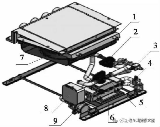

简易机组包括板式换热器、水泵、风机、PTC电液体加热器,其原理如图1所示,其组成如图2所示。
图1 简易机组系统原理图
1-板式换热器;2、5-电磁阀;3、4-水温传感器;6-PTC;7-风机;8-控制器;9-水泵
图2 简易机组结构图
当简易机组系统收到制冷信号时,电磁阀2打开,电磁阀5关闭,风机和水泵开始工作,通过引风管从空调风道内抽取冷空气,冷空气通过机组内的板式换热器与系统里的防冻液完成热交换,然后通过水泵将防冻液送入电池内部的换热器中,从而达到降低电池温度的目的。当收到制热信号后,电磁阀2关闭,电磁阀5打开,机组内部的PTC电液体式加热器和水泵开始工作,给系统里面的防冻液加热,同制冷循环原理一样,通过防冻液与电池内部换热板的热交换达到使电池升温的目的。
除了加热和冷却外,水冷机组一般还具有自循环功能,主要是为了解决电池内部温差过大的问题。当收到BMS的自循环指令后,PTC电液体式加热器和风机均停止工作,水泵正常运行,防冻液通道打开,水路自循环运行,避免电池内部温差过大。
简易机组结构简单,价格相对低廉。但由于没有独立的制冷系统,需要从车厢抽取冷空气来降低防冻液温度,导致制冷量较小。另外,简易机组也受到空调系统工作状态的影响,使用具有局限性。

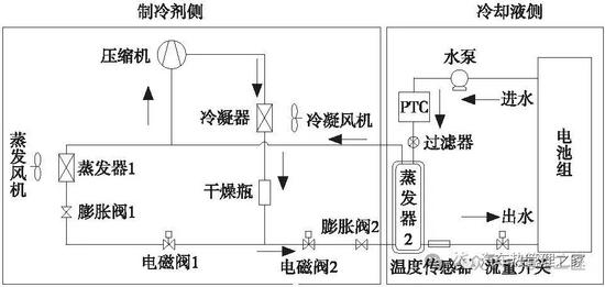

图3为典型的非独立机组的电池热管理系统组成图。其中:蒸发器1为空调系统蒸发器,用于给车厢空气降温;蒸发器2为水冷机组蒸发器,冷却水与制冷剂在此完成热交换,通过降低防冻液的温度来给电池降温。两个蒸发器总成处于并联状态,二者共用一套压缩机、冷凝器、干燥瓶等部件,通过电磁阀1和电磁阀2分别控制两路制冷剂的流通,同时利用膨胀阀1和膨胀阀2分别调节两路制冷剂的流量大小。当电池需要升温时,电磁阀2关闭,水泵和PTC电液体式加热器开始工作,防冻液被PTC加热后送入电池内部换热器,给电池加热。自循环模式时,电磁阀2关闭,PTC电液体式加热器停止工作,水泵运行,水路自循环运行,避免电池内部温差过大。
图3 非独立机组系统原理图
非独立机组不需要单独的制冷系统,可以降低热管理设备的成本。但由于非独立机组需要从空调系统分流一部分制冷剂,必然会对乘客区的制冷效果产生一定影响,同时也增大了空调系统的负荷;另外,从空调系统到电池水冷机组之间过长的空调高低压管路也不利于提高空调系统的能效比;最后,客车空调的冷凝器、蒸发器总成一般布置在车顶,这样就限制了电池热管理设备的安装位置,例如,当电池底置时,电池水冷机组和空调系统之间的高低压管路连接会比较困难。
实际上,对于客车企业而言,每个车型的空调厂家和型号并不固定,导致水冷机组和空调的匹配比较困难,这也是限制非独立机组使用的一个重要因素。此外,非独立机组的制冷功率较大,一般适用于6 kW以上的场合。由于装备非独立机组电池热管理系统的客车存在和整车制冷的需求冲突,导致控制逻辑较为复杂,适用于采用电池充放电倍率较高的快充电池的纯电动客车。

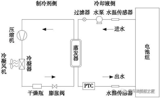

独立机组相当于一个小型的纯电动空调,具有一套独立完整的制冷系统,图4为独立机组的电池热管理系统原理图。
图4 独立机组系统原理图
电池热管理独立机组与普通空调的一个较大的差别在于蒸发器的结构不同。普通空调蒸发器用于空调冷媒与空气间的热交换,但是独立机组内部蒸发器用于空调冷媒与防冻液之间的热交换。这种特殊的热交换器一般采用套管式结构,换热管道分为两层,冷媒在内层管道,冷却水在外层管道,两层管道之间分布一些翅片以增加换热面积。独立机组的蒸发器和冷凝器有一体式设计和分体式设计两种形式。
独立机组需要单独的制冷系统,当系统收到制冷信号时,风机和水泵开始工作,制冷剂通过机组内的板式换热器与系统里的防冻液完成热交换,然后通过水泵将防冻液送入电池内部的换热器中,从而达到降低电池温度的目的。当收到制热信号后,机组内部的PTC电液体式加热器和水泵开始工作,给系统里面的防冻液加热,同制冷循环原理一样,通过防冻液与电池内部换热板的热交换达到使电池升温的目的。
独立机组可以根据需要设计不同的功率,匹配相应功率的压缩机、蒸发器等部件,因此可以满足不同制冷功率的需求,使用范围更加广泛。相较于非独立机组,独立机组对电池内部温度变化的响应更迅速,不用考虑乘客区对空调制冷性能的要求,布置也相对灵活。
与非独立机组系统相比,独立机组多了一套单独制冷用的压缩机和冷凝器,成本较高。但因其为一个独立系统,控制逻辑相比非独立机组较为简单。独立机组系统的制冷能力可根据需要进行选择,一般在2 kW以上,适用于采用电池充放电倍率较高的快充电池的混合动力客车和纯电动客车。
