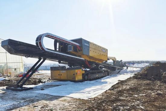

液压系统:保障动力传输
压系统是非开挖装备的“心脏”,冬季维保重点抓“油”和“温”
Tips:
油液升级适配低温:停用常温抗磨液压油,更换寒区抗磨液压油(-15℃更换L-HV32抗磨液压油),更换前彻底清洗油箱和滤芯,严禁不同品牌、型号液压油混用
科学预热保护元件:启动后慢速运转8-10分钟,再空载循环操作液压手柄,待液压油温达25℃以上、压力稳定后,方可进行负载作业,防止冷态高压损坏泵阀。
管线防护杜绝隐患:检查液压胶管及金属接头,更换老化渗漏部件;室外管线包裹阻燃保温棉,作业后及时清理管路上的冰雪,避免水汽渗入接口。

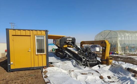

泥浆系统:稳保成孔质量
水平定向钻机泥浆系统在冬季最易出现“冻结结块”问题,直接影响成孔质量,维保需聚焦“防凝”与“清堵”
Tips:
泥浆配比动态调整:增加膨润土、CMC等增稠剂用量,提升泥浆黏度和抗冻性气温低于0℃时,按要求添加工业防冻液,提升泥浆抗冻性,防止管路或孔内冻结。
系统排空防凝堵:作业结束后彻底清洗泥浆系统,排空残留泥浆;停用超24小时需用压缩空气吹扫管路,确保无积液残留防冻裂。
设备保养检查按频次执行:每班查部件连接、泵固定、油位、吸排软管密封及滤水器,每周查活塞、拉杆与十字头紧固情况,进排水阀、拉杆防尘密封圈按需查,每两月查连杆瓦、齿轮等部件,每半年拆解清洗各零件,以维护设备、保障运行。

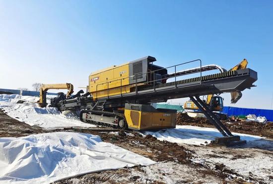

钻具维护保养:维持钻进精度
水平定向钻机钻具直接接触地层,低温环境下,钻杆会产生一系列冷脆问题,维护保养更不可少,维保需做到“清洁、润滑、防护”三位一体
Tips:
彻底清洁去除杂质:作业后用高压热水(水温不超过40℃)冲洗钻杆、钻头、导向钻头等部件,重点清理钻杆螺纹、钻头齿间残留,确保螺纹清洁,干燥,无残留,防止使用时造成螺纹损坏。
专项润滑增强防护:在钻杆螺纹、接头等处涂抹低温专用润滑脂(凝点低于当地最低气温5℃以上),防止螺纹锈蚀和冻粘;导向头的传感器接口需涂抹防水密封脂,避免冰雪水汽渗入影响信号传输。
细致查及修复:检查钻杆、钻头状态,有问题立即更换;钻具优先室内存放,室外需用防雨保温布覆盖并垫高防潮。

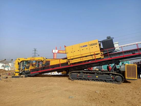

行走与工作装置:保障作业安全
水平定向钻机行走与工作装置承载装备整体重量,冬季冰雪地面易导致部件磨损加剧,维保需兼顾“机械性能”与“行走安全”
Tips:
行走系统强化防护:清理履带式装备冰雪冻土,履带张紧度比夏季略松1-2格。
工作装置准养护:对钻架,摇臂,支腿等结构件的销轴、衬套加注低温锂基润滑脂;检查油缸活塞杆,作业后擦净涂防锈油,清理连接部位冰雪。
结构件防冻防裂:检查焊接结构有无裂纹,及时补焊;露天停放时,工作装置底部垫木块防冰雪锈蚀。

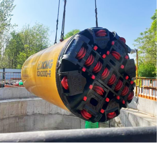

顶管机冬季维保:确保顶进效率与施工安全
顶管机冬季低温同样易引发液压、电气及顶进系统故障,其维保需围绕 “防低温损伤、保顶进稳定”。
Tips:
电气系统防凝防潮:检查配电箱、电机接线端子及传感器接口,紧固松动接线并涂抹低温密封胶。对于暴露在外部的传感器和电线,要检查其绝缘性能是否良好,防止因结冰或受潮而短路。
顶管机机头的养护:每段工程结束及时清理刀盘、泥水仓、螺旋输送机内残留渣土,防止结冰造成板结堵塞影响排渣;并定期检查刀盘刀具磨损情况并及时更换破损刀具。
润滑系统保障:选用适合低温环境的润滑油脂,对刀盘驱动装置、进排泥泵、注浆泵等运动部件进行润滑。若发现油脂不能均匀分布或润滑后部件仍然有异常摩擦声,要及时调整润滑方式或进一步检查部件状况。
施工过程中泥浆系统的防护:
0℃以下严寒地区施工过程中,对进排泥管路增加发热带、反射膜、保温棉进行保暖,防止结冰堵塞管路;泥浆池增盖暖棚保温、工作井覆盖保暖塑料膜布。
